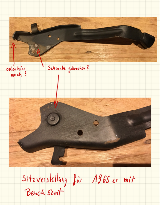

Moin Jungs,
ich übernehme mal diesen threat da er Thematisch passt - besser für suchen später. Heute hatte ich auf einmal die Sitzverstellung in der Hand als ich zärtlich versuchte den Sitz zu verstellen. Ist auch ein Bench Seat für einen 1965. Wenn ich an anderen Stellen richtig gelesen habe ist die Sitzverstellung aber sowohl bei der bench wie auch beim Einzelsitz identisch.
Nu stellen sich mir Fragen:
- ist da "nur" die Schraube gebrochen ?
- wenn ja gibt es diese einzeln...bzw wie sieht die genau aus da ich keine weiteren Reste gefunden habe
- oder brauche ich dann die ganze Mimik als Ersatzteil ?
- um die Sitzverstellung wieder anzubringen...müssen da die Sitze raus ?
Beste Grüsse
Torsten
Beste Grüsse
Torsten

Re: Bench Seat Sitzverstellung
Moin doc,
Die Verstellung funktionierte perfekt bis ich den Hebel abgerissen habe. Meine Fragen gehen dahin wie ich den Hebel wieder dran bekomme.
Moin Heiner,
ich hatte gehofft es geht ohne Bank raus...ist beim Cabrio ohne Bühne fummelig....
nochmal meine Frage zu der Schraube....ist das eine Schraube die ich mit Bordmitteln ersetzen kann (Platz?) Oder ist das genietet ? Ich finde im Shop Manual und in den mir bekannten Ersatzteilshops nur immer das komplette Element - von vorne - fertig montiert. Wenn ich das richtig sehe ist bei mir ja nur die Schraube gebrochen..... siehe Foto oben...
Beste Grüsse
Torsten
Da ist keine "Schraube" gebrochen, sondern ein Niet. Den man aber (bei etwas mitdenken) PROBLEMLOS durch eine passende Schraube ersetzen kann. Oder man kennt einen findigen Dreher, der die Reste des Niets aus einem Stück Rundmaterial rekonstruieren und nachbauen kann.
Aber wenn der Sitzausbau (Beim Bench-Seat sage und schreibe 4 Schrauben!
) schon schwierig ist...
