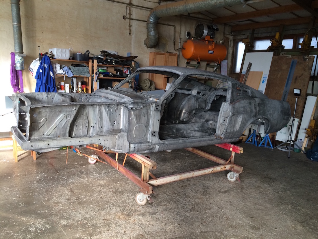

jetzt wollte ich ne Aktualisierung einstellen und die is wech...
Wenn ich den Mustang so restauriere oh weh, oh weh...
Nochmals: Lack is ab, keine neuen oder zus. Blessuren, Seitenwand und Bodenbleche wie gewusst und das war es.
Ein bissl kleinkram für den Karosseriebauer ohne dass es Teile braucht (Die Amis machen sich das Loch da wo es gebraucht wird, wenn keines da ist wo es gebraucht wird - komisch :mrgreen: )
Zwei Fahrgestellnummern sind eingeschlagen unter dem Kotflügelblech, damit das keiner sieht :shock:
so sieht er im Moment aus :D :D
Juppchen
IMG_4371 Kopie.jpg (304.68 KiB) 396 mal betrachtet

Hallo Juppchen,
sieht so aus, als wäre die Karosse in Zweibrücken im Bad gewesen? Hast du eine dünne "Schutzschicht" erhalten, wenn nicht, dann solltest du schleunigst einen Wash-Primer o.ä. aufsprühen. Andernfalls hast du recht zügig Flugrost, reicht schon ein Fingerabdruck ohne Handschuhe. Diesen wieder abzuschleifen, ist nicht so schön, spreche aus Erfahrung.
Blieb es bei den veranschlagten 2.500€ ?
Gruß Wolfgang

Hallo Wolfgang,
ja Schutzschicht ist drauf, Preis ist anders weil wir uns doch alle lieb haben... :D
Steht aktuell schon beim Karosseriebauer und es ist noch alles unrostig...
Nächste Woche kommt die neue Seitenwand, dann schauen wir mal, wie schnell er trocken
zum Lacker kommt um die erste Konservierung zu bekommen.
