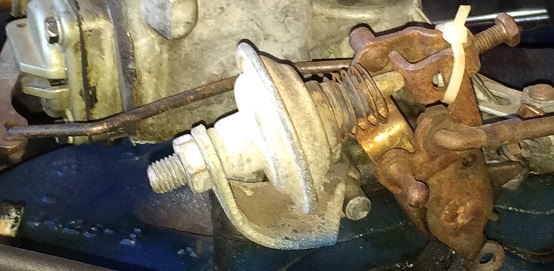

scotty
- Beiträge: 695
- Registriert: Mo 15. Sep 2014, 10:52
- Fuhrpark: Coupé 1968
289CUI, C4
Re: vergaser drosselklappenwelle autolite
Das ist dann Automatik?
- Untitled.jpg (70.44 KiB) 798 mal betrachtet
Thomas
Thomas
- 68GT500
- Beiträge: 9726
scotty hat geschrieben:Das ist dann Automatik?
Yepp!
scotty
- Beiträge: 695
289CUI, C4
Mir wurde mal gesagt das wäre einer für nen Schalter, klar am Kickdown Gedöns mit Kabelbinder zu erkennen…
Und ich dachte ich weiß fast alles über den im 68er Mustang verbautem Autolite 2100 ....
Hat jemand Bilder die zeigen wie das alles richtig angeschlossen gehört.
