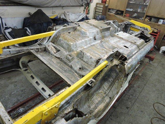

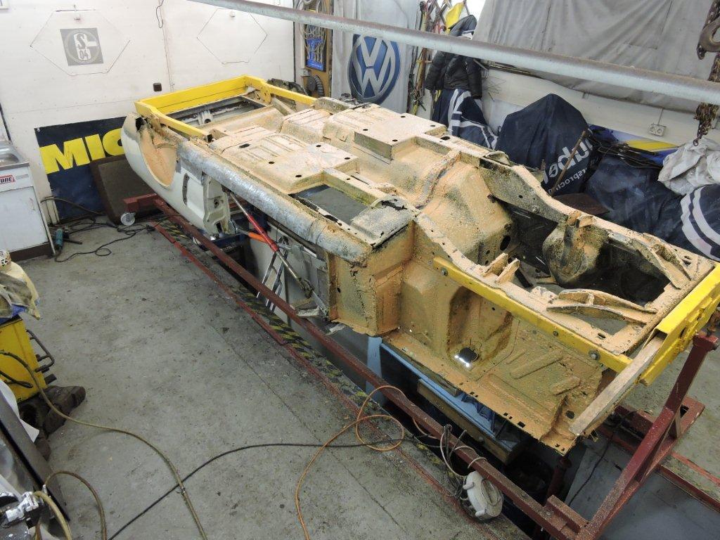

> ich habe die karosserie in eigenregie entlackt,- grob entrostet- und von u-schutzresten befreit, s.foto nr.: 1523.

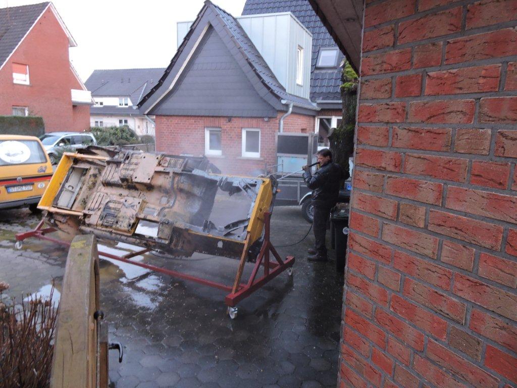

> danach rostdelete aufgesprüht,- siehe link: http://www.rostdelete.de und ca. 12h einwirken lassen und mit einem normalen kärcher abgestrahlt, s.fotos...nr: 1535,-43,- und 59.

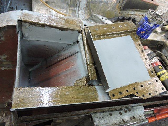

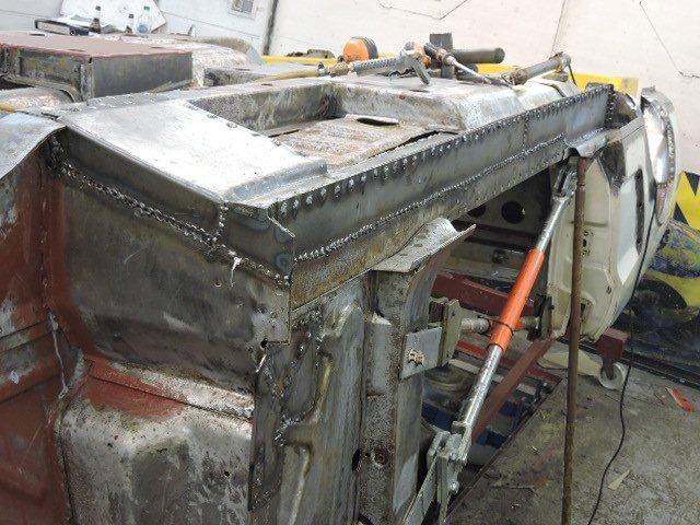

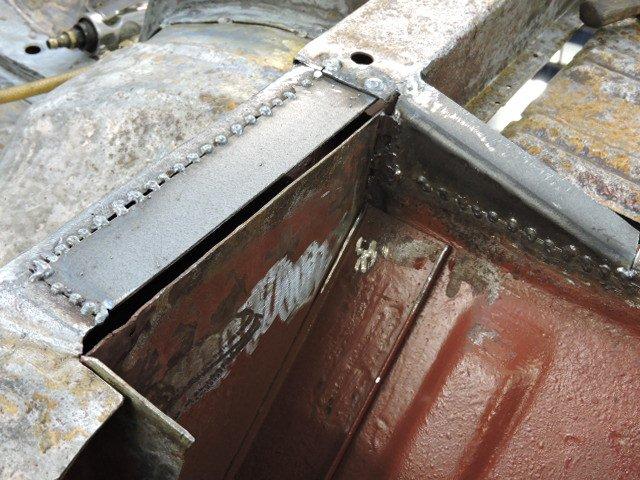

> neubleche angefertigt,- die punktschweißstellen mit schweißprimer und/oder zinkschweißspray behandelt und an/eingeschweißt. alle naht/schweißbereiche anschl. mit sikaflex versiegelt, s.fotos...nr: 1610 bis 1619.

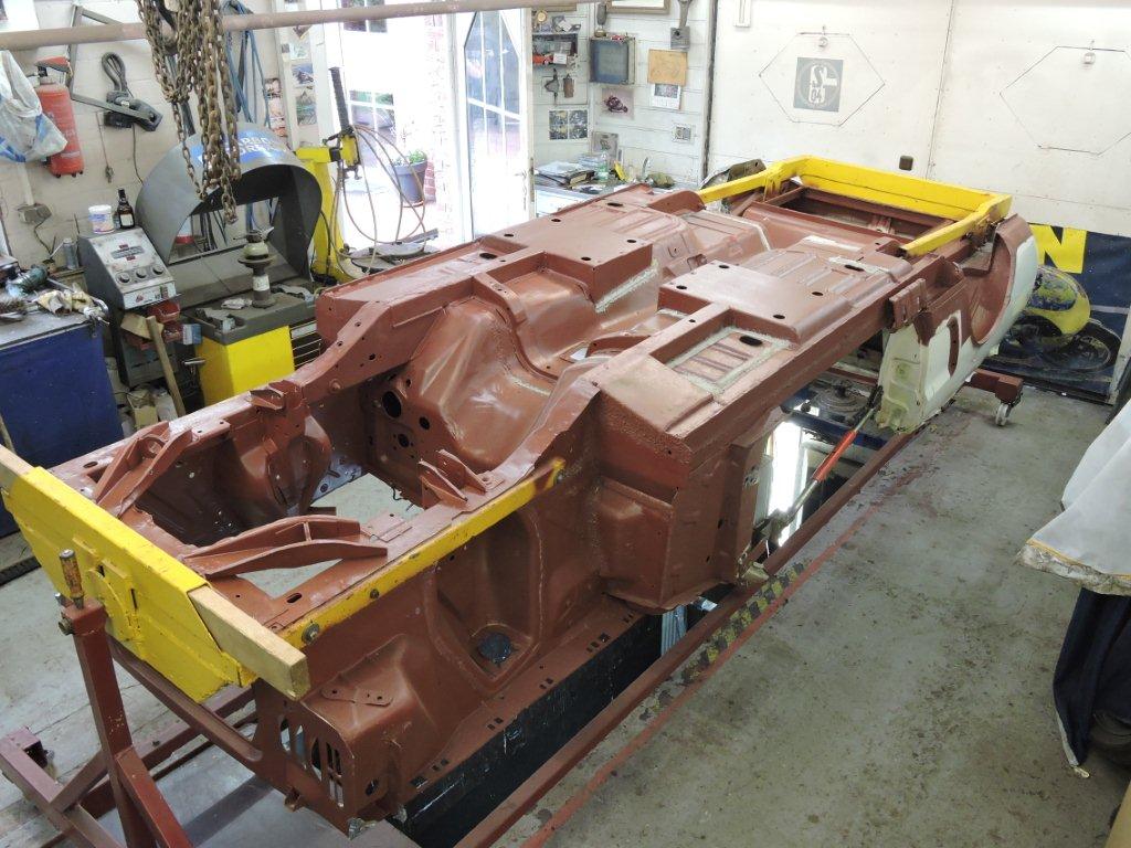

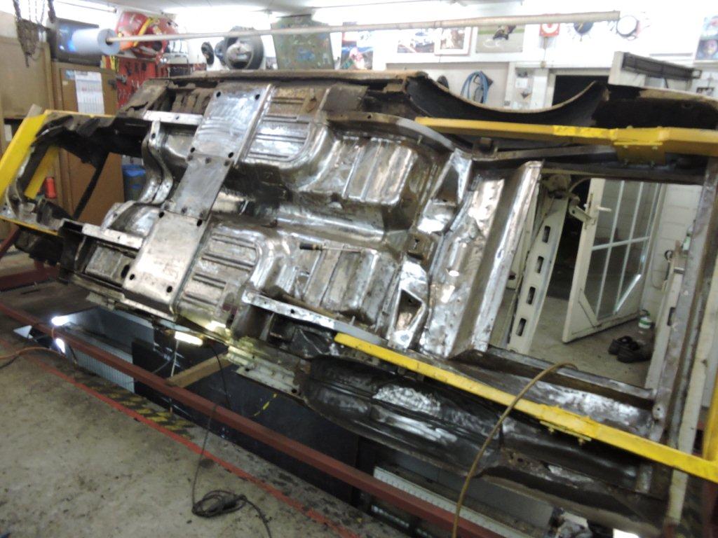

> nach ca. 200h arbeitszeit ist die karosserie, ohne die blechanbauteile soweit fertig, s.fotos...nr: 1740.

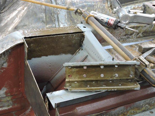

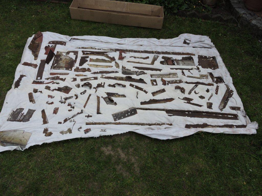

alle alten ausgetrennten rostbleche s.fotos...nr: 1735

der unterboden wird, sowie der kofferraum und der innenbodenbereich mit teroson-steinschlagschutz- und anschl. mit wagenfarbe behandelt, einschl. aller holme.
der unterboden bekommt als finish: protewax-glasklar.

... nach gefühlten 1kg dreck im mund und 20 "negerkeksen" einschl. div. drahtbürstenscheiben etc. habe ich die karosserie von u-schutzresten und grobrost gereinigt,
... danach 15kg rostdelete mittels einer u-schutzpistole aufgetragen, überall wo man halt hinkommt,
... eine warme dusche stelle ich mir anders vor, aber der "siff" muss ja nach ca. 12h einwirkzeit wieder runter,- wichtig: auch die hohlräumen duschen,
... mit dem ergebnis bin ich super zufrieden und für ca. 150,- auch bezahlbar im verhältnis zu den kosten für tauchbäder und/ oder div. strahlmethoden,
... auf den nächsten vier fotos beschreibe ich meine vorgehensweise der instandsetzung...
... ich habe 1mm und 2,5mm bleche verarbeitet, sie mit schweißprimer und/ oder zinkspray vorbehandelt...
... entweder auf stoss,-punkt,- oder überlappend verschweißt,
... anschl. wird alles geglättet und grundiert,- einige bereiche werde ich noch nach guter alter art verzinnen,- dazu aber später mehr...
... danach mit sikaflex,- und/oder spritzbarer nahtabdichtung,- mit der man die originalstruktur annähernd rekonstruieren kann versiegelt und  nochmals grundiert,
... nach ca. 200h hier die rosttumore, die ich entfernt habe, schön anzusehen und jetzt alles zum schrott...;=))
