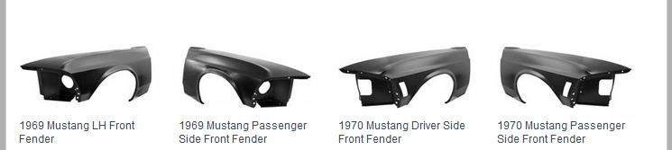

nein passen nicht, die Aufnahme der Lichter bzw. Fender Extensions ist beim 70er anders als beim 69er.
Grundsätzlich haben die Kotflügel eine identisch Außenkontur von den Ausschnitten für die Side Marker mal abgesehen. Man kann sie aber umbauen, dazu müssen aber Schweißpunkte aufgebohrt und die Bleche anschließen neu eingeschweißt werden.
Die Bleche für einen 70er hätte ich noch.
Gucks Du:
Gucks Du:

@Schuschi: Okay, da frage ich mich warum jemand den Aufwand betreiben sollte die umzubauen. Preislich nehmen sich die Bleche ja eigentlich nicht viel. Habe heute nach über zwei Jahren den Vorbesitzer in Florida ermitteln können und er hat sich auch schon gemeldet. Die Restauration hat er wohl gemacht / machen lassen. Habe die Hoffnung da in der nächsten Zeit ein paar Infos zu bekommen.
Der Flügel auf der Fahrerseite ist unten definitiv bei mir teilweise gar nicht mit der Karosse verschraubt, weil er nicht bis ganz rangeht. Mache die Tage, wenn ich aus dem Urlaub zurück bin, mal ein paar Bilder. Bzgl. der richtigen 70er Teile können wir gerne nochmal schreiben. Jemand einen preislichen Rahmen bzgl. der Lackierung beider Flügel und ggf. des unteren Frontblechs für mich? Ich weiss das kann von bis gehen... Aber evtl. eine ca. Angabe?

wenn nicht allzuviel zu spachten/schleifen ist würde ich mal so ca. 300€ je Kotflügel veranschlagen und für das Frontblech ca. 200€. Also irgendwo zwischen 700 - 900€ sollte passen.
Den Aufwand umzubauen habe ich gemacht, weil ich sehr schlechte 69'er Kotflügel hatte und sehr gute von 70er.
Im Vergleich zur gesamten Restauration war der Aufwand eher Peanuts.
