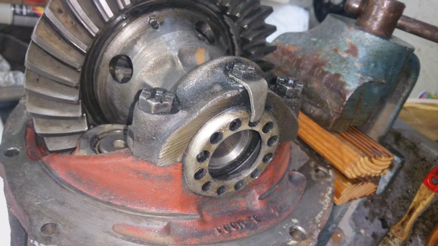

Technik differenzial 73 er-einige Fragen
Beitrag von Francy0081 »
Hallo!
Wenn ich das als "Maurer" :roll: richtig deute stellt man mit den löchrigen Teilen das Flankenspiel ein - nach rechts oder links usw...?
Wenn man theoretisch die Halbschalen entfernen und es genauso wieder zusammensetzen würde dann müsste man nicht neu einstellen ?
oder wie sieht das aus?
Auf den Schrauben sind ja auch Markierungen....
Habe alles gründlich gereinigt.
Würde das Diff dann mit Reinzosil abdichten.
Die Schrauben am Diff waren mit Kupferunterlegscheiben versehen- diese sind jedoch nicht mehr supi- hätte noch welche aus Messing da- meint ihr die würden auch funktionieren ?
Was bewirkt denn technisch das Additiv bei den gesperrten Diffs(ich weiss das es dann nicht mehr knarzt- aber wieso)
Ich wünsche ein supi WE
Danke Frank
Alles wird GUT !!

Beiträge: 5945
Re: Technik differenzial 73 er-einige Fragen
Francy0081 hat geschrieben:Hallo!
Danke Frank
mit meinem thread kannst du es schon probieren aber ich sage dir gleich ein bischen efahrung braucht es schon eine diff zusammen zu bauen.
ich würde gleich alles kontrollieren wenn es schon draussen ist.
sprich die sperre zerlegen und neu aufbauen.
neue lager rein und somit musst du alles neu einmessen.
abudi
