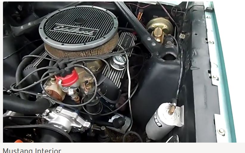

bei dem beigefügten Bild sieht die Seitenwand im Bereich der angeschraubten Kotflügel komisch aus (finde ich).
Der ausgeschnittene Bereich im Kotflügel, der da ist damit man die VIN sieht, wäre demnach eigentlich garnicht notwendig. :roll:
Der Abstand kommt mir sehr gross vor, auch im Vergleich zur Beifahrerseite, die ist so wie ich sie kenne.
Ist das ein Indiz für Unfall, oder ähnliches?
Danke für eine kurze Einschätzung

Kotflügel steht etwas weit draußen, an der verknautschten Stelle überlappen eigentlich zwei Bleche. Auf dem Bild erkennt man zu wenig, aber das kann auch eine Rostreparatur sein, an der Stelle gammelt es auch mal gerne...

Krumm und Pfusch.

Uups, Heiner, so schlimm?
Im Ernst ?

Ja!
Sehe ich genau so wie Heiner -> Vorderwagen krumm!

Seitentreffer..... berührt der Shocktower schon den Krümmer?
