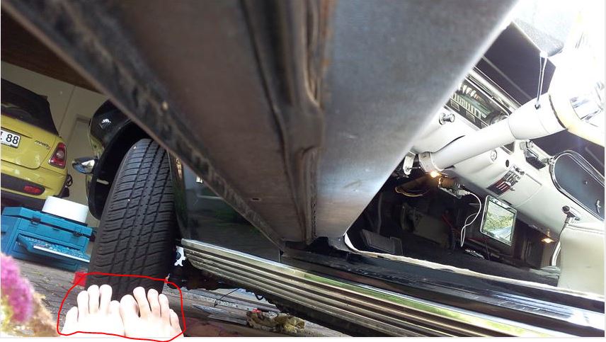

Wenn Du im Winter mal zuviel Zeit hast, räumst Du den Innenraum aus (Sitze/ Teppich/ etc.) und entrostest die paar Stellen. Dann mit Brantho o.ä. ordentlich lackieren und Du hast die nächsten 50 Jahre Ruhe. In den Türen den Flugrost behandeln, die kritischen Stellen im Auge behalten und Spass haben.
Du wirst für die langen Winterabende immer noch Punkte finden, die Du bearbeiten/ verbessern kannst.

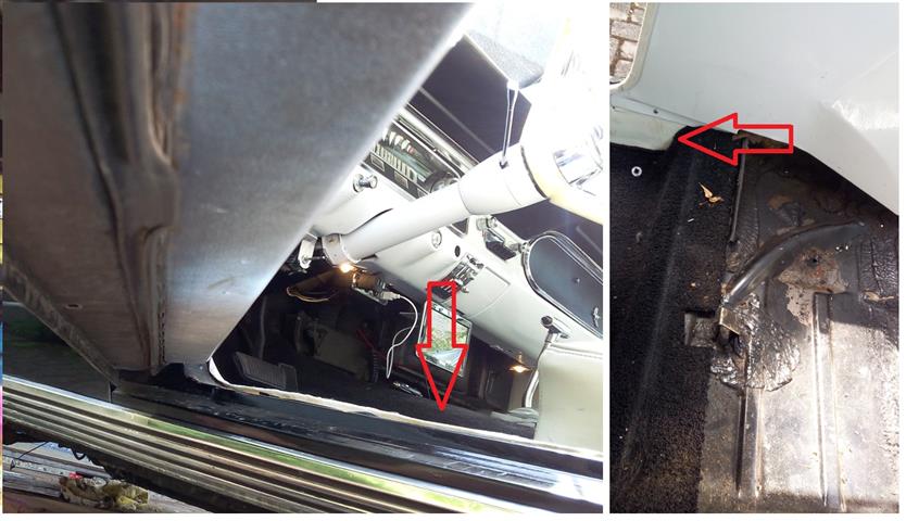

Zwei Dinge fielen mir auch noch auf:
Man kann es auf den Bildern zwar leider nicht gut sehen, aber zwischen dem Teppich im Innenraum und den Einstiegsleisten war ein heller "Kunstlederstreifen" angeklebt. Der ist jedoch relative großzügig zugeschnitten. Ist das so original oder ist da eigentlich eine andere Verkleidung ?
Außerdem hat sich die Armlehne in der Tür beim putzen etwas verfärbt. Es wirkte, als ob ich eine Farbschicht abgerieben hätte unter der eine eher gelbliche Armlehne zum Vorschein kam.
Habe die Putzaktion dann abgebrochen, da die helle Farbe doch wesentlich besser zum Innenraum passt :oops:
Deshalb die Frage: Sind die Original Armlehnen vllt bemalt oder ist das ein Zeichen für eine Repro ?

Die 64 1/2 hatten an der Stelle den Teppich nicht bis zur Türkante. Vielleicht hatte jemand den Repro Teppich angepasst und was dran oder drüber geklebt.
Schau mal hier für ein Bild.
Florian

Ich würde erst mal für die kleine Aufgabe zwischendurch anfangen die rostigen Stellen manuell abzuschleifen und mit:
http://tinyurl.com/jnxsaap
zur behandeln. Das Zeug ist echt super, hab ich auch seit kurzem im Einsatz und man sieht echt, wie der Rost umgewandelt wird.
Also als allererstes Rost, so gut es eben geht entfernen. Da wirst du schon gut zu tun haben... :roll:
Auch den ganzen alten Bitumenmist rauskratzen... Wenn´s da drunter gut aussieht. Toi Toi Toi 8-)
Wenn du dann mit der Rostvorsorge gut durch bist, kannst du mit BranthoKorrux 3 in 1 drüber pinseln und dann Hohlräume mit FluidFilm fluten.
Den Unterboden kannst du mit FluidFilm und PermaFilm behandeln.
Ich schlage dir jetzt nur gerade diese Produkte vor, weil ich vor 3 Jahren schon einmal einen anderen Wagen mit den Fluid-Produkten habe behandeln lassen und mit dem Ergebnis war ich mehr als zufrieden... Das Zeug kriecht halt echt in jede Ritze...
Ich werde meinen Stang, erst nach einer Neulackierung mit den FluidFilm Produkten und Permafilm behandeln lassen...
Habe vorerst eh noch genug mit der Roststoppung zu tun...
Ich wünsch dir auf jeden Fall noch viel Spaß hier!!!!

sieht doch als gute basis zum fertig machen aus.
Habt ihr schon mal mit Fertan am Auto direkt gearbeitet?
Ist dies eine gute Vorgehensweise?
1) Rost runter schleifen
2) Mit Fertan bestreichen
3) Fertan abwischen / abwaschen
4) Mit Brantho einstreichen
Hatten das von früheren Projekten immer mal wieder für einzelteile genommen aber nie direkt damit am body selbst gearbeitet.
Gruß Frank

Moin Frank!
ich würde noch zwei Dinge zu Deiner Liste einfügen:
2a) Fertan mindestens 24, besser 48 Stunden feucht halten (einfach mit Wasser besprühen)
zu 4): Lass' den Brantho-Kram weg, nimm lieber einfachen 2-K Autolack, den kann man auch streichen.
In 20/30 Jahren wird auch Dein Auto nochmal fällig werden zur wiederholten Restauration, dann möchte ICH den Brantho-Schweinkram nicht entfernen müssen....
Als Beispiel: Wie gesucht sind derzeit UNRESTAURIERTE Mustangs, auch wenn sie runtergekommen sind?
Warum? Weil man bei denen nicht grundsätzlich mit solchen Schweinereien (wie auch AAW-Kabelbäume oder dem Mike-Sanders Schweinkram) rechnen muss....
Und der originale Autolack hat im Alltagsbetrieb mehr als 45 Jahre als Korrosionsschutz (mal besser, mal schlechter) gereicht, warum sollte man da ein Hobbyfahrzeug besser als einen Ozeantanker konservieren??
