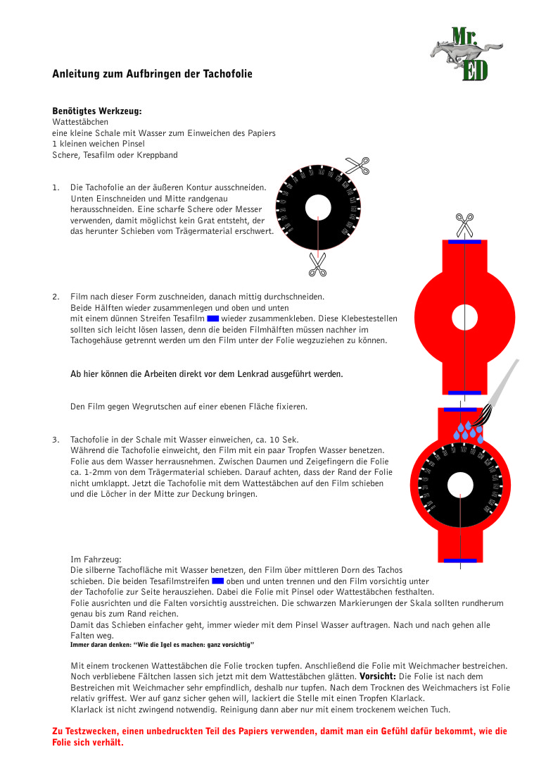

Re: Tachofolie 67er anpassen
So, die Anleitung wäre geschrieben, die Folien sind bedruckt.
Pro Bestellung gibt es zwei Folien, den Trägerfilm und Weichmacher
Jetzt geht es noch darum, die Probenflaschen für den Weichmacher zu besorgen.
Evtl. arbeitet jemand aus dem Forum im Labor, der Zugang zu 1-1,5ml Probenflaschen aus Kunststoff mit Deckel hat. Im Laborfachhandel beträgt die mind. Abnahmemenge meistens bei 500 Stück, was die Zahl der Intessenten für Tachofolien wohl deutlich übersteigt.
Interessenten können ja schon mal lesen, wie es funktioniert.
- Tacho-Anleitung.jpg (220.02 KiB) 2340 mal betrachtet
