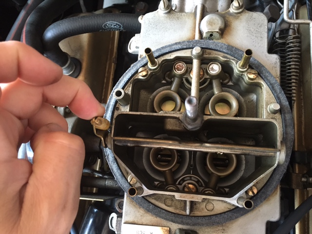

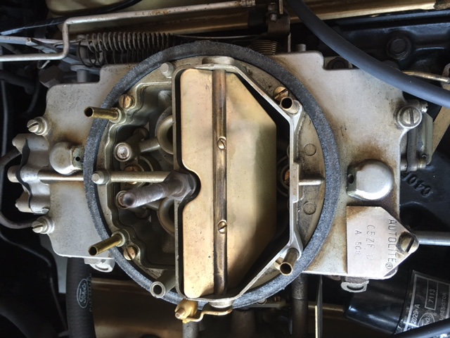

So hier mal einige Bilder von meinem Pony

Der Spacer sieht doch gar nicht so verkehrt aus. Ist aus Alu und ca.2,8 cm hoch.

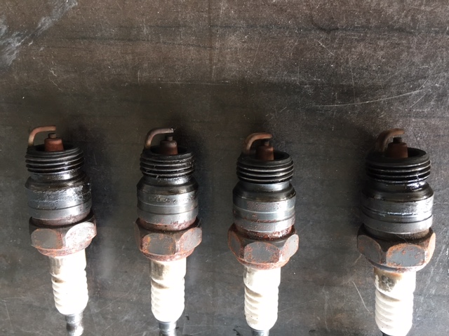

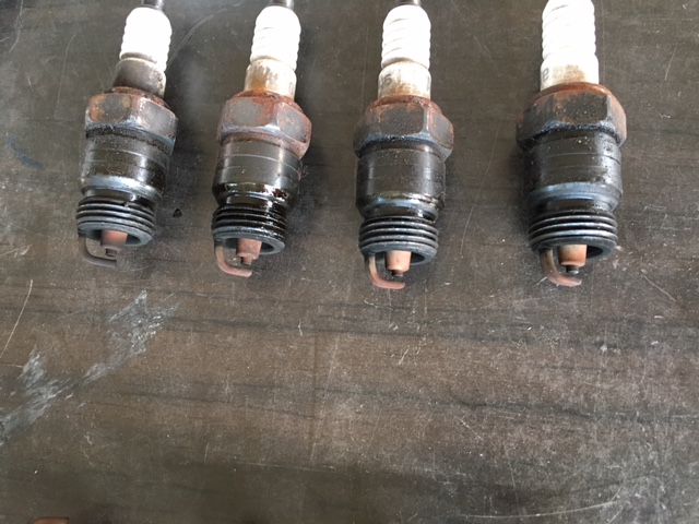

Die Kerzen hatten ein schönes Bild (finde ich) bis auf die zwei hinteren die sind etwas dunkler. Ich denke von den Fehlzündungen.

- Habe sie jetzt rausgeworfen und durch neue ersetzt.
- IMG_5277.JPG (128.47 KiB) 1847 mal betrachtet
- Die Kerzen sehen doch eigentlich ganz gut aus.
- IMG_5276.JPG (122.85 KiB) 1847 mal betrachtet
- IMG_5274.JPG (101.13 KiB) 1847 mal betrachtet
- IMG_5273.JPG (126.02 KiB) 1847 mal betrachtet

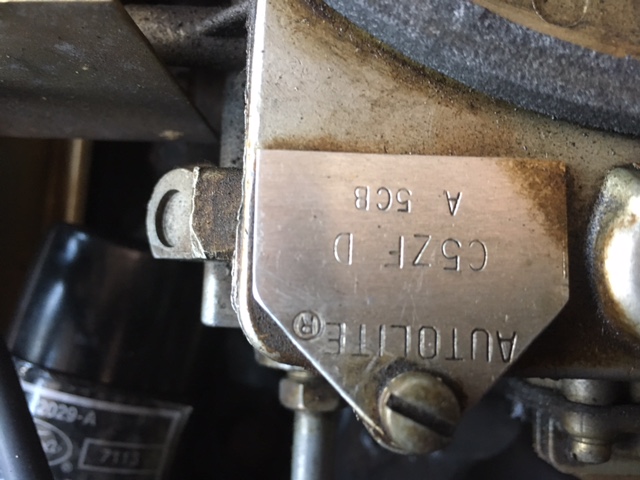

- Vergaser 4V
- IMG_5272.JPG (129.86 KiB) 1847 mal betrachtet
- Verbauter Spacer
Alu ca. 2,8 cm Hoch - IMG_5271.JPG (96.63 KiB) 1847 mal betrachtet
