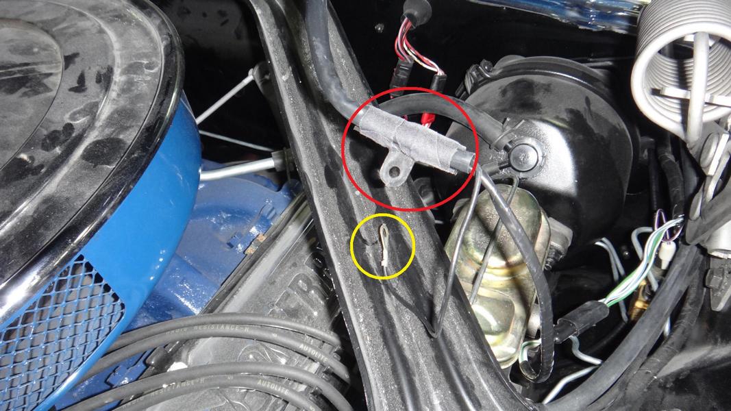

habe jetzt alle meine Concour-Forum-Bilder (ca. 800) durchsucht und nur einen einzigen Midland gefunden und der war aus 67 und in schwarz.
Ist wohl auch noch das einzige Bild von einem 67er, denn sonst speichere ich nur 69/70. ;)
Gruß :D
Harry
K800_1967 Turn Signal Hood Wiring.JPG (120.28 KiB) 1871 mal betrachtet
