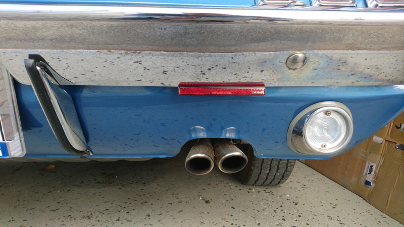

Hab mich jetzt nach zig Jahren auch mal um die Reflektoren gekümmert, obwohl noch nie ein Graukittel was bemängelt hat.
Ein 0,8mm Kupferblech mit den Abmaßen 120mm x 20mm zurechtgeschnitten.
Anschließend Reflektor aufgeklebt und direkt dahinter das Blech um 120° gebogen.
Die Blechunterseite hinter der Biegung mit doppelseitigem Klebeband versehen und auf die untere Innenseite der Stoßstange geklebt - fertig.
Diskret und ohne Löcher...
