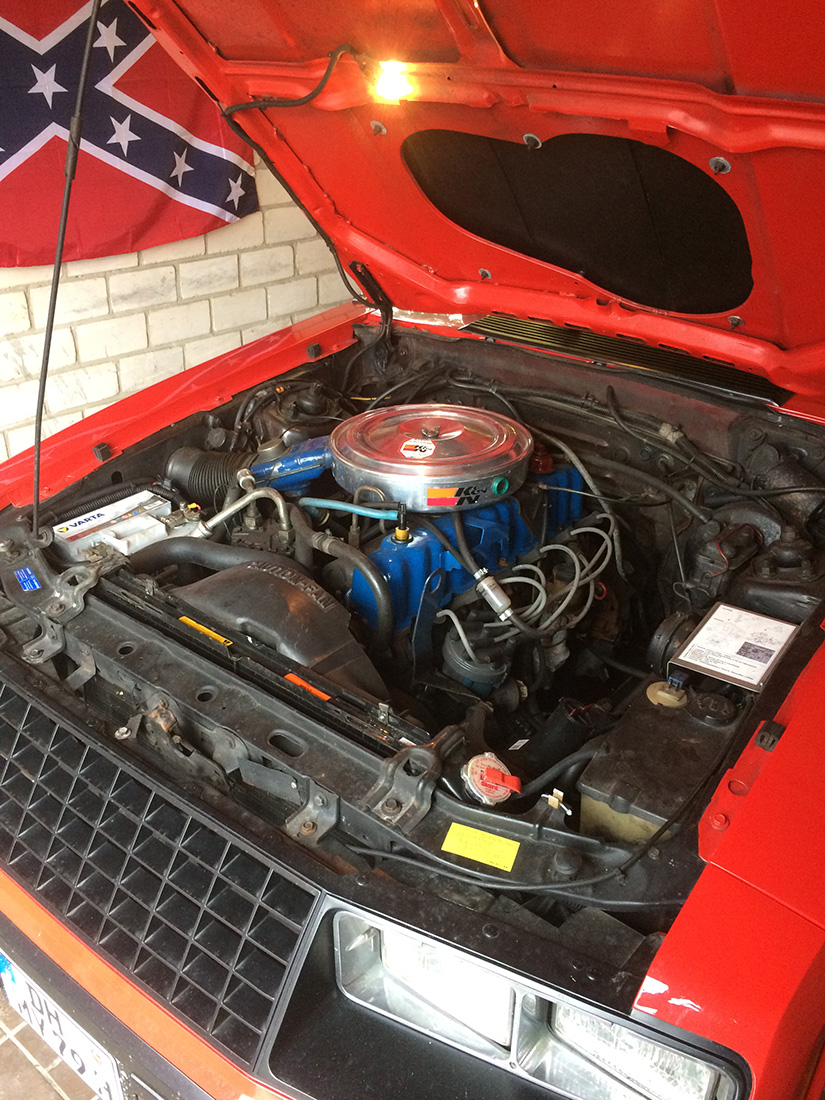

'79er mit INLINE-Six?
Hat der nicht eher den V6 verbaut??

Wow, ungewöhnlich! Ein 79er mit Reihensechzylinder! Poste mal 'n Bild, das hat Seltenheitswert!

der 200 cui Reihensechszylinder wurde bis 1982 im Mustang verbaut.
Parallel gab es auch die V6 Motoren.

Ok dann werd ich mir mal so ein Lambdamessgerät zulegen und hier sind paar Bilder
- IMG_6058.JPG (429.11 KiB) 750 mal betrachtet
- IMG_6041.JPG (365.91 KiB) 750 mal betrachtet
