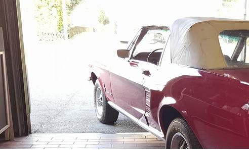

Hi Folks,
meine Fahrertür steht im unteren, hinteren Bereich etwa 1cm raus. Ist die Tür einfach verzogen, oder geht da mit Einstellen noch was? Der Rest sitzt ja gut...
Danke!

Wenn alles andere stimmt, befürchte ich kann man da nichts einstellen. Ursache aufsuchen, ev. betreffender Stelle ausbeulen und aufzinnen. Mach mal bessere Fotos, scheint hinter der Türe unten eingedrückt zu sein.
Gruss Daniel

Ich hab derzeit leider kein besseres Bild. Eingedrückt ist nichts, das weiß ich. Es sind neue Gummis drin und ich bin der Meinung, das es vorher ohne Gummis gepasst hat. ( habs nicht selber gemacht )

Habs gerade nochmal gecheckt auf einem alten Foto, was ich gerade nicht hochladen kann. Ohne Gummis hat es gepasst. Ob sich da noch was setzt? Gummis sind bei rsb oder velocity bestellt worden. Bin mir nicht mehr ganz sicher.

Und andere Seite ist besser?

Ja, andere Seite ist perfekt.

Dann würde ich mal beide Seiten miteinander vergleichen, dann müsste eigentlich herauszufinden sein woran es liegt

Ja, werde ich mal machen, danke.
