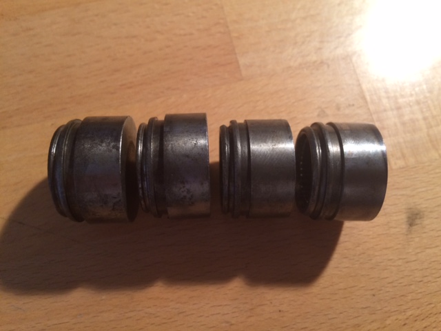

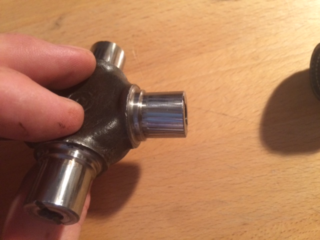

Hallo Zusammen,
ich bräuchte kurz eure Hilfe. Bin gerade dabei, die Kardanwelle zu bearbeiten.
An den Nadellagerbolzen sind Rattermarken zu sehen. Werde die Kreuzgelenke austauschen.
Nun gibt es ja verschiedene. Von den Maßen her hab ich schon das richtige rausgesucht.
Nur eine kurze Frage: Hab gelesen, dass es welche mit Sicherungsring innen und außen gibt. Hat jemand ein Foto, wie ein Kreuzgelenk mit außenliegendem Sicherungsring aussieht?
Die Kreuzgelenke, die bei mir verbaut sind haben 4x den Sicherungsring innen.

für mich sieht es nach dem Falschen Kreuzgelenk aus.
Wenn Du 4 außen-liegende Sicherungsringe hast benötigst Du keine Rillen in dem Kappen.
Mess die Dinger doch bitte aus, das vordere sollte Symmetrisch sein, das hintere hat i.d.R. Kappen mit 2 unterschiedlichen Durchmessern.

Ich habe damals zwei Kreuzgelenke kombinieren müssen dass es passte. Also Kappen getauscht

Hallo Zusammen,
danke für eure Rückmeldungen.
Habe die Sachen jetzt vermessen.
Hinteres Gelenk:
Kappen 2 x 27mm und 2 x 28,5mm, Länge mit Kappen 81,7mm, ohne Kappen 2 x 75,4mm
Vorderes Gelenk:
Kappen 4 x 27mm, Länge mit Kappen 81,25mm, ohne Kappen 2 x 75,4mm
Vielleicht sind doch die falschen Kreuzgelenke verbaut.

Hi Nobbe,
bitte Niemals Kappen untereinander tauschen - da bei der Herstellung aufeinander angepasst.
Gemessen wird immer mit Kappen und immer mit Druck, um die Dichtungen zusammen zu drücken.
Und wenn ihr doch endlich mal aufhöhren könntet mit dieser krummen Milimeter messerei... blickt kein Mensch mehr durch..
Das hintere Kreuzgelenk ist das ganz normale Hybride mit 1 1/16" und 1 1/8".
Die beste Qualität: Moog Super Strenght - # 255
Auch das Vordere ist das ganz normale mit 1 1/16" - achte auf die Version mit Außenklips.

Hallo Michael,
danke für deine Informationen.....
Dann wurde bei mir schon wieder gepfuscht (vom Vorgänger natürlich
Ich fasse mal zusammen:
Am vorderen Kreuzgelenk müssten 4 Kappen ohne Nut mit Sicherungsring außen gesichert werden, 4x 1 1/16" --> war bei mir so --> OK
Am hinteren Kreuzgelenk müssten 2 Kappen mit und 2 Kappen ohne Nut sein (warum??), 2x Sicherung innen und 2x Sicherung außen, 2x 1 1/16" u. 2x 1 1/8" --> war bei mir nicht so --> 4 Kappen mit Nut für Sicherungsring innen verbaut, aber außen gesichtert

Hi Nobbe,
muss nicht unbedingt Pfusch sein...
kann sein, dass Kreuzgelenke für beide Befestigungsarten geeignet sind. Dann haben sie evtl. eine Nut, die Du nicht benötigst.
Messe genau nach und checke, ob das was ich gepostet habe zu deinem Auto passt.
Beim Zusammenbau peinlich genau darauf achten, dass sich keine Nadel querlegt...

Hinten brauchst Du nur Sicherungen an den Augen der Welle! Ob innen, oder aussen hängt von den Wellenaugen ab.? Am Diffyoke benötigst Du keine Sicherung, weil Angüsse der Yokehalbschale da sind!
