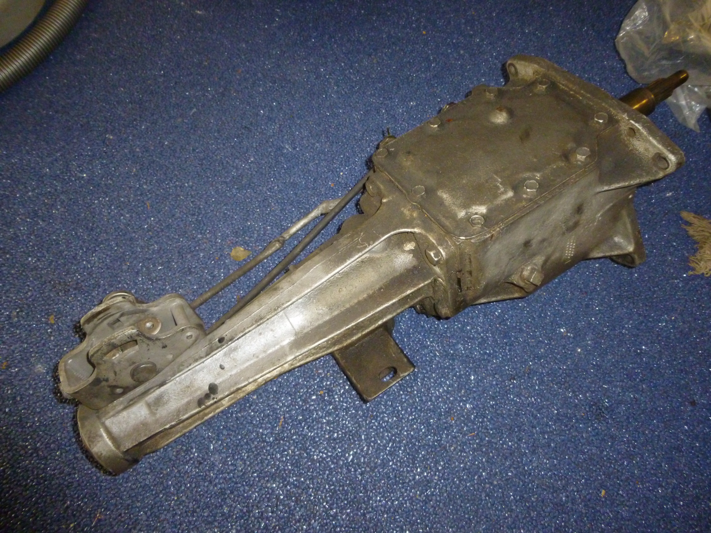

Hab auch noch eins aber ich weiß nicht was für eins. Bilder folgen

Das sieht mir nach einem 3.03er aus. 9 Bolt Cover Plate vs. 4 Bolts beim 2.77er
