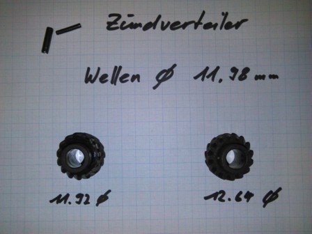

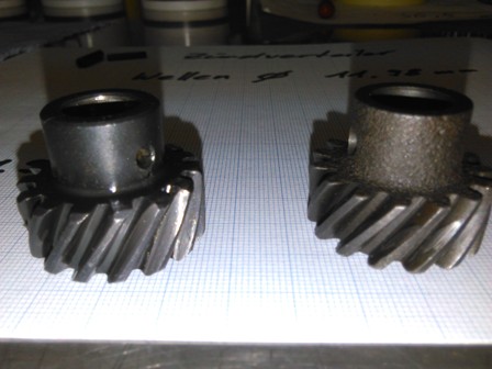

Mein Zündverteiler Ritzel hat Frassspuren an den Flanken. Motor 289.
Habe eine Gussnockenwelle von Howards (217311-09 ), diesen Zündverteiler:
https://www.velocity-group.de/ford/must ... weri-modul
Zugegeben, beim Einbau habe ich nicht darauf geachtet, ob es wirklich Guss war.
Jetzt, wo ich den Verteiler draussen habe, sieht das Ritzel rundum bearbeitet aus, also keine unbearbeitete Gussspuren zu sehen.
Die Nocke hat nicht gelitten.
Laut Beschrieb, ist ein IRON Gear am Verteiler...heisst das nun Guss oder nicht Guss?
Falls das richtige Ritzel, was könnte dann die Ursache sein?
Das kaputte Ritzel hat einen Innendurchmesser von 11.92mm.
Ich hab noch ein Gussritzel, jedoch mit 12,64mm Innendurchmesser.
Spricht etwas dagegen, eine Hülse aus Stahl oder Messing zu drehen und so das Gussritzel zu montieren?

Das Defekte Ritzel sieht nach Stahl aus und dein neues ist Guss würde ich sagen da sehr grobe Optik.
Also deshalb wohl die "Abnutzung", Guss muss da ran.
Eine Hülse wird nicht halten da sie nur 0,3mm dick wäre und das wird sich auf Dauer zu Blei zerhammern bei der Dicke.
Gruß Tobi

@Frank, danke für die Antwort, scheint also das richtige Material zu sein.
@schraubaer, auf dem Photo sieht man es nicht wirklich gut, aber glaube mir, es hat Spuren der Abnützung.
@Tobi, 0.3mm ist wirklich nicht viel, ich suche mal ein neues.
Danke Urs

das Ritzel sieht auch mir nach Stahl aus.
Eine Hülse würde ich nicht empfehlen, so ein Gusritzel gibt es bei Rockauto für wenig Geld.
Bei der Montage auf die korrekte Höhe achten..
Hier sieht man - mal wieder - dass all die "ach so schönen neuen Teile" doch meist schlechter funktionieren als alte Originale.
Bist Du sicher, dass die Nocke nicht gelitten hat??
Was sagt eigentlich der Lieferant dazu??
