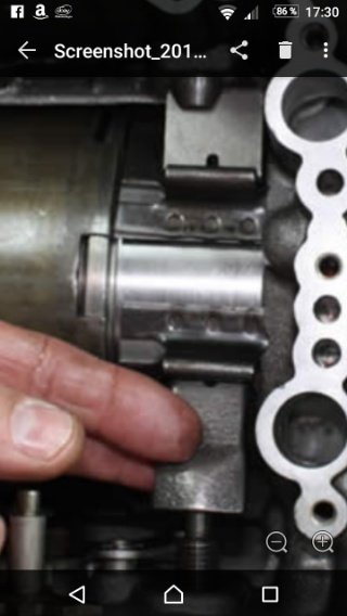

Re: Getriebe hängt
Hi
Das mal extrem ungewöhnlich.
Schraube mit dem Vierkant Fahrerseite vorne lösen, erst die Mutter aussen dann innen, beides muss weit raus gedreht werden.
Die Schlitze in den Keilen kommen in die enden vom Bremsband, können dann seitlich nicht mehr verrutschen nur gemeinsam mit dem Bremsband.
Der Flache rechteckig Keil kommt auf die Beifahrerseite in den Schlitz des Servos. Der andere hat hinten ein Loch das auf die Einstellschraube kommt.
Dann alles mit 10Nm festziehen oder mit viel Gefühl leicht anziehen und dann 1,75 Umdrehungen wieder lösen, dann äußere Mutter wieder festziehen ohne die innere zu verstellen.
Das Bremsband hat dann zur Trommel ca 1mm Luft.
Fertig, valvebody einbauen und die beiden Hebel einfädeln ohne Gewalt!!! Der eine muss federn auf dem Pin am Valvebody der andere Kommt in den Schlitz des Schaltventils.
10Nm die dicken Schrauben Valvebody, das ist ganz leicht fest!

Re: Getriebe hängt
- IMG_20161111_173200.jpg (48.52 KiB) 638 mal betrachtet
Gruß Tobi

Re: Getriebe hängt
Hört sich gar nicht so schlimm an. Da werde ich mich dann wohl doch mal ran wagen.
Vielen Dank schonmal.
