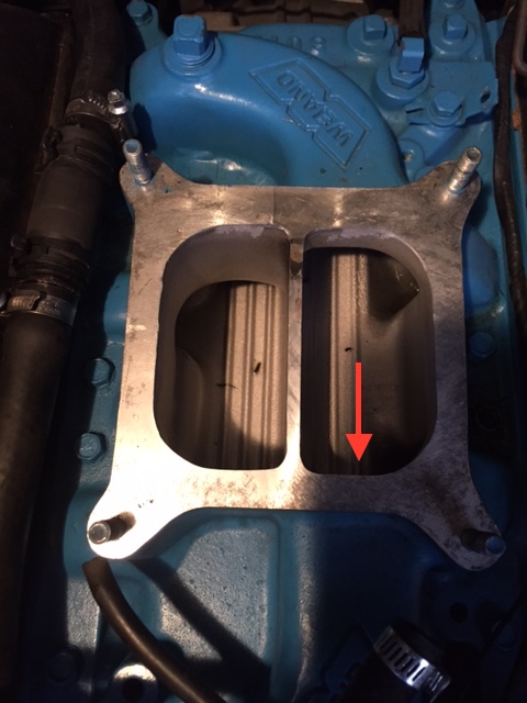

Etwas in die Spinne gerutscht
Beitrag von mcqueen »
Servus Jungs,

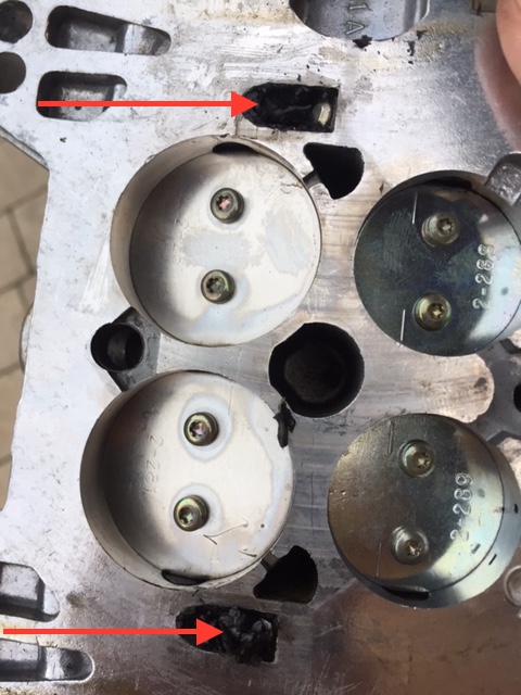

beim Ausbau meines Vergasers ist mir etwas Glibbriges, welches sich am Vergaser festgesetzt hat in die Ansaugspinne gerutscht.
Ich frage mich, was diese Ablagerungen sind und vor Allem, muss ich jetzt die gesamte Spinne abbauen oder verflüchtigt sich das Teil irgendwo.
Beim umdrehen des Vergasers ist eine braune Soße rausgelaufen.
Der Motor wurde letztes Jahr generalüberholt.
Ist ein normaler 289er mit einem 1405er Edelbrockvergaser.
Besten Dank schon mal
Ramon

In der Spinne war es glibbrig, deshalb ist es mir weggeflutscht. Am Vergaser ist es Gummiartig.

Dann hat da mal 'n Spacko den Vergaserfuss mit Silikon abgedichtet!
Staubsauger, vielleicht hast'e Glück!
Der Glibber ist höchstwahrscheinlich "Gum" und/oder Blowby-Ölwassergemisch.

Die meisten Silikone quellen unter Benzineinwirkung auf und wird wie Gelatine. Hols raus, legs auf die Heizung.... dann kannste das Silikon wieder verwenden ;-)
