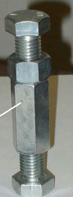

ich hab mir, so ähnlich wie Andre, das original Werkzeug aus'm SM nachgebaut.
Lange Schraube, und auf den Kopf n Stück Wasserrohr geschweisst - damit quasi ein Becher entsteht.
Das gleiche unten auf die Mutter, nur länger - glaub ich, hab das Teil in der Werkstatt und längerem nicht gebraucht.
Das Teil kann man prima zw. oberem TA und unterem TA auf den Gewindestücken einspannen und somit bissl Vorspannung drauf geben. Ein kleiner Schlag mit dem Hammer und das Ding springt ab..
Hoff ich hab mich einigermassen verständlich ausgedrückt..
Kann man sich so schnell bauen, ohne was dafür kaufen zu müssen

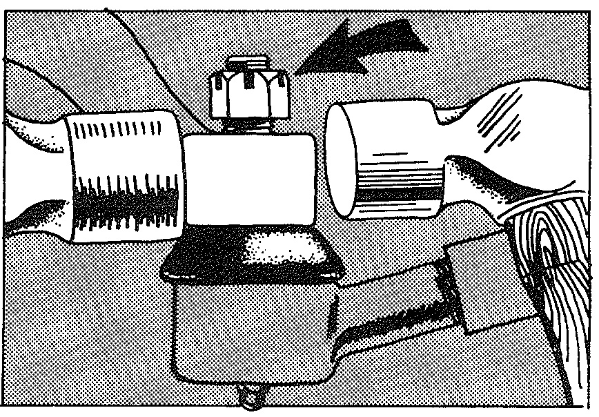

Nimm 2 Metallhämmer:
Den einen hälst du, mit der flachen Seite, auf eine Seite des Traggelenkes und mit dem Anderen schlägst du, ebenfalls mit der flachen Seite, 180° versetzt gegen das Traggelenk. Also quasi um das Loch, wo das Kugelgelenk befestigt wird.
Das Ganze bewirkt, dass sich der festsitzende Konussitz im Traggelenk löst.

Hi Peter,
ganz cool bleiben. Brauchst nur zum Baumarkt.
Die Bilder sind selbsterklärend.
Gruß Sefer

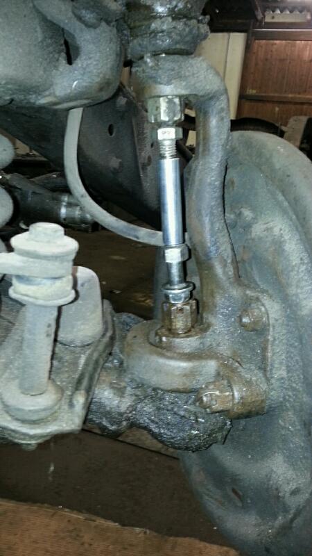

Moin zusammen,
brauche noch etwas Input...
Hämmern hat nicht geholfen...dann den Spreizer nachgebaut...erst in M10 - verbiegt sich. in M12 stabil, Bolzen löst sich trotzdem nicht.
Ich hatte schon deutlich ranzigere Autos...so widerspenstig habe ich das noch nicht erlebt.

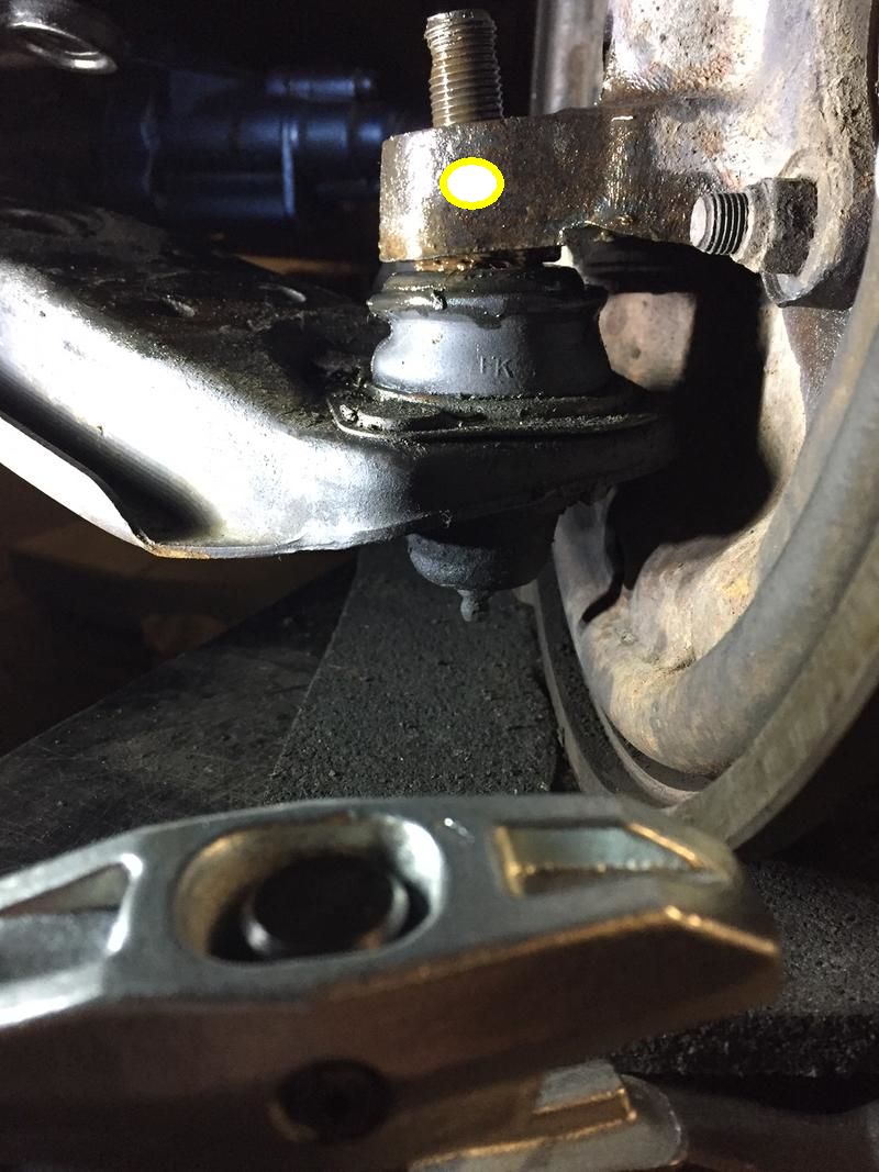

Hi Peter
einfach den Ausdrücker ansetzen und auf Druck bringen.
Die Flamme auf den Punkt im Bild bringen und dann sollte das Teil nach kurzem erwärmen schon auseinander springen. Dafür reicht normalerweise schon ein Lötbrenner aus,

Mit der M12er ordentlich vorspannen - dann mit einem ordentlichem Hammer (kein 500gr Spielzeug) einen kräftigen, trocken Schlag auf die Seite :!:
So in etwa:
Nicht auf den Bolzen Klopfen :shock:

68GT500 hat geschrieben:Hi Peter,
ich denke, dass Du zu zaghaft an das Problem ran gehst...
Heute endlich nochmal in die Werft...
Ich war tatsächlich zu vorsichtig, weil die Karre auf der Hebebühne ist.
2 knackige Schläge mit dem 1250g-Fäustel...und "Plopp"... :D :D
Wieder was gelernt.
