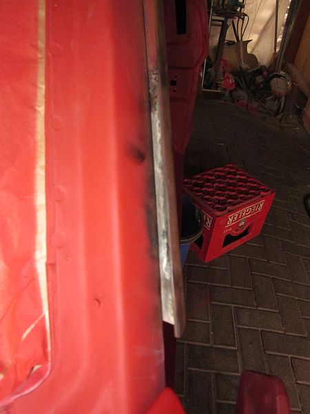

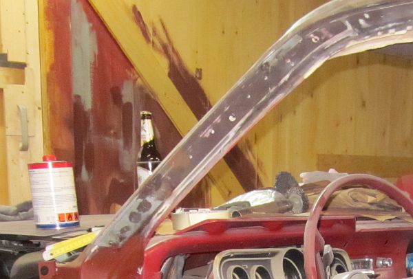

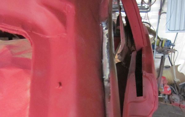

die Rinne lässt sich auch sehr gut reparieren. Den seitliche Profilteil stehen lassen und nur den unteren Teil rausschneiden. Blechstreifen einpassen, nach innen punkten und am Profil Stück für Stück verschweißen.
Schade. bessere Bilder hab ich leider davon nicht
