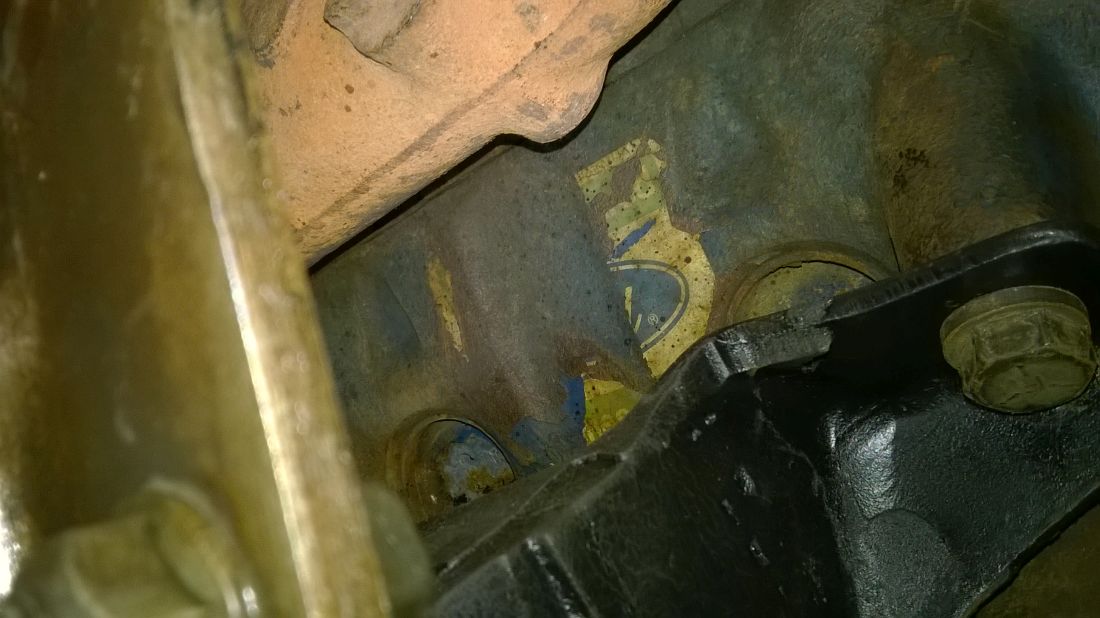

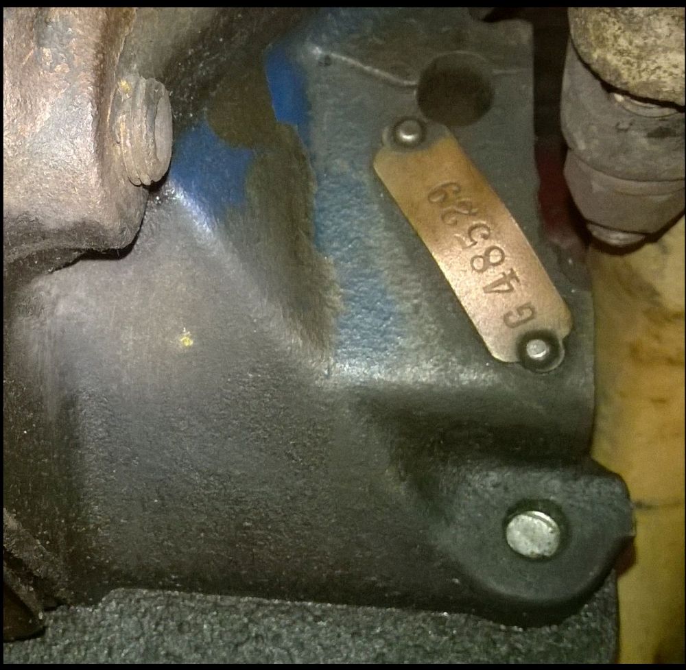

in meinem 65er Pony ist ein AT-Motor verbaut. Wahrscheinlich stammt auch der gesamte Antriebsstrang aus einem 66er.
Am Motor habe ich auf der Fahrerseite am "Flansch" zur Getriebeglocke eine Plakette gefunden. Ungefähr dort, wo auf der Beifahrerseite der Anlasser sitzt.
Auf der Beifahrerseite gibt es Reste von einem Ford-Aufkleber.
Lassen sich anhand von der Plakette und dem Aufkleber Rückschlüsse ziehen / Infos ableiten, von wem und ggf. wann der Motor revidiert wurde?
Oder was lässt sich ansonsten darüber aussagen. Jeder kleine Hinweis wäre interessant.
Vielen Dank für eure Hilfe.
André

AJ-C289
Beiträge: 1677
VIN: 5F07C654771
65A J D5 06Q 36 F 6
Re: Identifikation AT-Motor
Beitrag von AJ-C289 »
Hi Marco,
Danke! Aber, das wusste ich...
Der Datumscode lautet 5M3B. Also 03.12.1965. (oder so was)
Ein 65er Motor vor dem Modellwechsel im Sommer müsste doch schwarz sein.
Die Farbreste am Block sind eindeutig blau. Das passt zum 66er Modelljahr. Daher nehme ich - unter anderem - ja auch an, dass der Antriebsstrang aus einem 66er stammt.
Nur, da es diese zusätzliche Plakette gibt, nehme ich an, dass das Datum neben dem Verteiler nichts mit der, vermutlich danach erfolgten, Revision zu tun hat.
Ich nehme mal einfach an, dass ein originaler Motor nicht die Plakette und auch nicht den Aufkleber hätte.
Allerdings, hat er natürlich das eingeschlagene Datum vom ersten Zusammenbau im Werk.
Viele Grüße und Danke für den Tip
André

MICHAGT66
Beiträge: 1858
Fuhrpark: Fastback GT
Bj.66, 63B, ivy green,C4;
Alfa Romeo 1750
Spider Veloce Bj.69;
Porsche 912 Bj.69;
No Name Rasenmäher;
Heckenschere;
Aldi-Einkaufswagen
Beitrag von MICHAGT66 »
AJ-C289 hat geschrieben:
AJ-C289 hat geschrieben:Hallo,
André
Hi André,
der Motor ist meiner Meinung nach definitiv ein "66iger" gem. Deiner Angabe 03.12.65 ;)
(btw; der würde perfekt zu meinem Stang, gebaut 18.12.65, Modell 66 passen) :)
Wenn jemand was zu der Plakette sagen kann, wäre es reiner Zufall. Wir haben an einem Getriebe so eine ähnliche Plakette gefunden.
Es stand da aber die Firma drauf, die das Getriebe überholt hat. Hab dann da mal angerufen. Aber der jetzige Besitzer der Firma sagte mir, dass
er den Laden vor mehr als 25 Jahren übernommen hat und solche Plaketten nicht verwendet hat.
Ergo: Das Getriebe wurde mindestens vor 25 Jahren überholt. :o
Vielleicht hast Du ja Glück und jemand weiß was!
Gruß Micha
