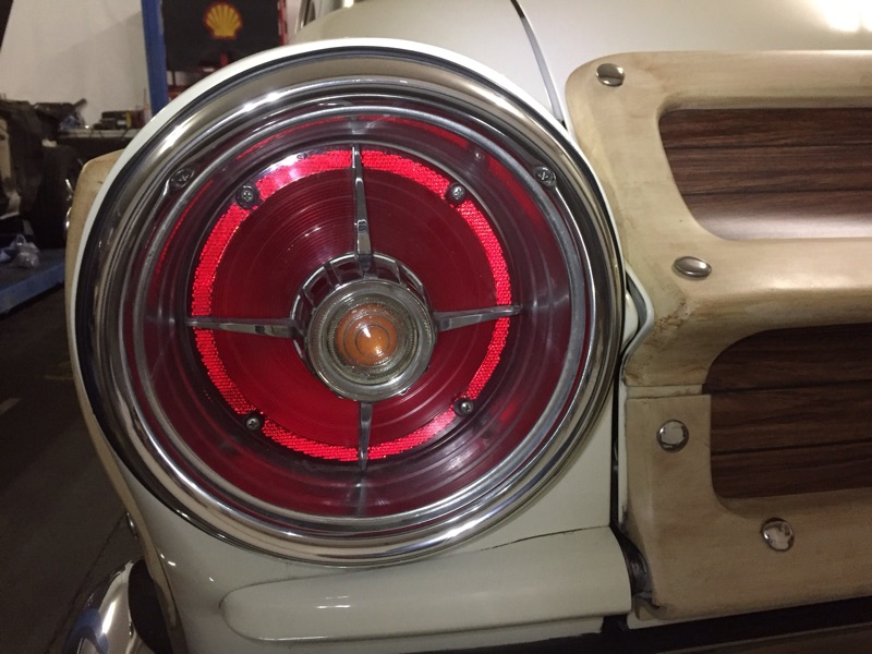

Hab die Leuchte vorhin abgemessen. Der Durchmesser des roten Einsatzes hat einen Durchmesser von 190mm. Die Schrauben einen diagonalen Abstand von 175mm
Der Ring außen hat 260mm
Ich hoffe das hilft dir.

das hilft definitiv. Aber ich sehe, das du die Blinker anstatt Rückfahrscheinwerfer in der Mitte hast. Kann man das auswechseln?
Aber das sieht schon mal super aus. Werde nach den Tagen mal vergleichen...
Danke und
Thomas

Hallo Thomas,
Das sind original die Rückfahrscheinwerfer, ich hsbe sie nur mit einer orangen Birne zum Blinker umfunktioniert.
Lg Martin
