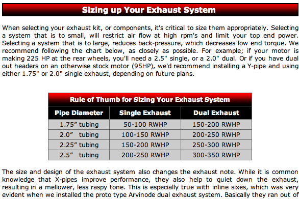

Die Ford Inline 6 Gurus aus US meinen bzgl. optimaler Leistung dazu folgendes.
RWHP=Rear Weel Horse Power. Ein Stock 200er gehört in die Kategorie 50-100 RWHP.
Jörg

JoergH. hat geschrieben:Die Ford Inline 6 Gurus aus US meinen bzgl. optimaler Leistung dazu folgendes.
Jörg
Ja, das passt !
