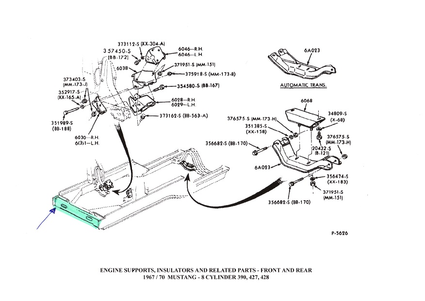

bin ja grad dabei den Motor auszubauen und da ist mir aufgefallen, dass ich ein kleines Problem hab.
In der Zeichnung hab ich die Stelle markiert. Hier hab ich ein kleines Rostproblem an dem Blech (durchgerostet). Das Blech würde ich gern austauschen, da ich an die Stelle wahrscheinlich in nächster Zeit nicht mehr so gut rankomm wie jetzt.
Gibt´s das Blech fertig als Reparaturblech? Weiß das zufällig jemand?

Ja,
laut Assembly Manual (Weld and sealing):
C4ZB-6510014
Bei RSB 65-66 Nr. 700670
67-68 Nr. 700671
69-70 Nr. 710600
Sonst mit Sicherheit auch bei AAM.
Jan

Würde ja fast sagen das ist hier das unter Stück von dem "Kühlerhalteblech".
https://www.rsb-parts.de/modell-1967/ka ... -68?c=4243
Edit:
Hier auch einzeln:
http://www.aamshop.de/67-70-Kuehlerrahm ... ler-Mutter
http://www.aamshop.de/67-70-Kuehlerrahmen-unten

Er meint nur die Querverbindung-laut seiner Zeichnung.
Ist im Assembly Manual auch so gezeichnet .

Danke für eure Antworten.
Aber so wie´s aussieht ist das das Teil das ich suche:
Leider momentan nicht lieferbar.
P.S.: Ich hab auch im "1968 Mustang Part and Body Illustrations" geschaut und das Teil leider nicht einzeln gefunden.

google das Teil mal auf US Seiten.
wenn es dort auch nix gibt, such eine Blechschlosserei, die können dir das nachbauen, wenn dein altes Teil als Schablone zur Verfügung steht.

Moin Nobbe
also das sollte für deinen 68er das richtige sein..
https://www.rsb-parts.de/modell-1967/ka ... -68?c=4296
Habs für meinen 65er bestellt und da siehts aus wie auf deiner Abbildung mit den zwei Löchern.. Aber das ist für den 68er gültig...

Hallo Nobbe,
auch wir haben den Rahmen im Sortiment: https://www.velocity-group.de/karosseri ... eger-vorne
Mit dem Forumsrabatt liegt das Teil bei 107,99 Euro minus zusätzliche 10% mit dem Code "WTF2017". Das Teil ist zwar aktuell nicht lagernd, könnte allerdings in ca. 14 Tagen bei dir sein.

... bitte beachten ob mit oder ohne zentraler Mutter gewünscht:
http://www.aamshop.de/navi.php?jtl_toke ... ruck=mm233
Gemäß unserer Philosophie: Wir bestellen an jedem 1. Tag im Monat in den USA und erwarten die Lieferung dann Mitte des Monats, hätten wir diese Teile Mitte Februar "zu einem sehr wettbewerbsfähigen Preis" auf Lager.
