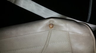

Hallo liebe Members ! Bin neu hier, seit 2 Wochen stolzer Besitzer eines 66er Coupés und arbeite mich langsam in das neue Metier ein. Mit der Technik komme ich bisher klar, Flüssigkeiten gewechselt, alle beweglichen Teile geschmiert und nun hab ich bezüglich der Rückenlehnenverstellschraube ein kleines Problem. Das System ist klar, aber bei meinem Sitzunterteil scheint unter dem Bezug ein Distanzklotz zu fehlen, auf welchem eine Platte o. ä. sitzen sollte, auf welches sich der Schraubenkopf abstützt. Die Sitze wurden vom Vorbesitzer neu bezogen, jedoch bohrt sich die Schraube böse in den Sitzbezug. :o
Habe gegoogelt, jedoch nichts dazu gefunden. Kann mir jemand einen Tipp geben, denn ich möchte nicht einfach ein Loch in den Bezug schnitzen.

dir fehlen diese Anschlagplättchen.
Gibt's als Rep-Satz bei allen einschlägigen Verdächtigen.

Oha, das sieht schonmal gut aus, werde ich gleich mal ordern ! Vielen Dank für die prompte Hilfe RC !!!
