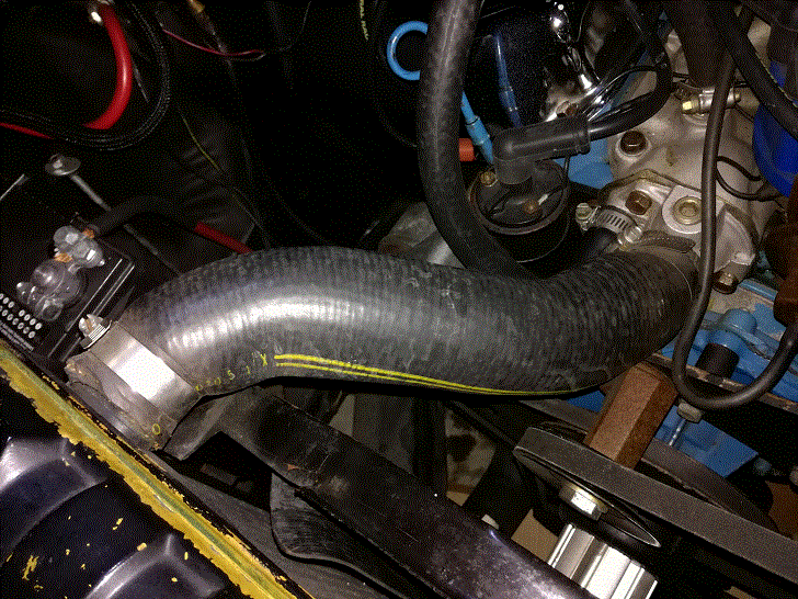

Ich habe ein „hoffentlich“ nur kleines Kühlschlauch-Problem an meinem 65er Mustang.
Immer wenn ich eine Weile gefahren bin, bläht sich der grosse Kühler Zulaufschlauch extrem weit auf und ich habe Angst, dass er demnächst platzt.
Wenn ich dann über den Kühlerdeckel entlüfte, entspannt er sich wieder und geht in den Normalzustand zurück. Beim manuellen Entlüften bläst es auch etwas Kühlflüssigkeit in den Überlaufbehälter.
Mache ich dies nicht und lasse alles wie es ist, habe ich vor der nächsten Ausfahrt einen extremen Unterdruck auf dem besagten Zulaufschlauch, so dass er sich total zusammen zieht.
Ich habe auch schon den Kühlerdeckel gewechselt, allerdings ohne Erfolg.
Das Kühlwasser sieht normal aus, hat für mich keine Ölspuren und riecht auch nicht übel.
Die Kühltemperatur steigt gemäss Anzeige nicht sonderlich an.
Der einzige sichtbare Mangel ist ein winziges Loch an der oberen Kühlernaht, hier sprüht es manchmal ein paar Tröpfchen heraus, wenn er warm ist. (muss ich noch löten lassen) (oder kann ich das auch selbst mit Knetmetall abdichten?)
Habe ich hier ein generelles Kühlerproblem, spinnt mein Thermostat oder ist es schlimmer als ich denke?
Ich würde mich freuen, wenn mir jemand von euch helfen könnte.

Wie wär's erstmal mit 'nem neuen Schlauch? DER hat es jedenfalls hinter sich!

Kann es sein das es nicht der korrekte Schlauch ist?
Sieht nach irgendeinem Schlauch aus, aber nicht nach einem auf Form vulkanisierten Schlauch.
Würde erstmal den richtigen Schlauch verwenden mit der richtigen Wandstärke.

Das der Schlauch sich so aufbläht ist nicht schön, aber bei alten Kühlerschläuchen RELATIV normal, gewechselt werden sollte er trotzdem.
Was NICHT NORMAL ist ist das zusammenziehen. Du schreibst, das Du einen Ausgleichbehälter montiert hast. Ist da die Belüftung frei?
Der Kühler soll sich nämlich das rausgedrückte Kühlwasser aus dem Ausgleichbehälter wieder zurücksaugen, weshalb der Behälter natürlich frei atmen können muss.
Da könnte auch das Belüftungsventil im Kühlerdeckel "kleben"...Ich habe auch schon Kühlerdeckel OHNE Belüftung gesehen, die taugen natürlich am Mustang GARNICHTS.

Vielen Dank schon mal für eure Antworten und Hinweise.
Ob es sich um einen Originalschlauch handelt, weiss ich leider nicht. Allerdings hatte ich dieses Problem im ersten Jahr auch noch nicht. Irgendwann letzten Herbst ist es mir dann aufgefallen.
Ich werde auf jeden Fall erst mal den Schlauch wechseln.
Kühlerdeckel habe ich probiert. Beide Exemplare haben eine Feder, welche zum Überlaufbecken entlüften. Da hier der Schlauch vor der Fahrt sehr hart und unflexibel ist, nach der Fahrt warm und weich, denke ich dass der Überlauf funktioniert.
Ich hatte nach einer Ausfahrt sogar den Kühlerdeckel komplett ab und der grosse Kühlerschlauch hatte sich dann trotzdem zusammengezogen.

"Kühlerdeckel ab und der Schlauch zieht sich trotzdem zusammen" ist nicht normal.
Wie Theo beschrieben hat hätte ich auch den Kühlerdeckel, die Entlüftung in Verbindung mit dem montierten Auffangbehälter in Verdacht.
Aber bei offenem Kühler nicht, daher würde ich als erstes Mal den Schlauch gegen eine neuen ersetzen und sehen
wie das ganze sich verhält.
Der Schlauch ist bestimmt bei offenem Kühler oder kaltem Antrieb total weich, oder?

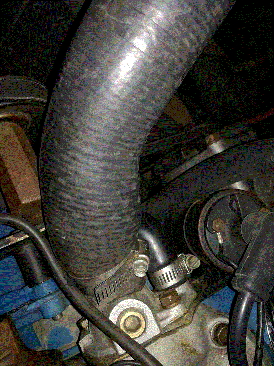

Ja der Schlauch ist immer weich. Vor allem ist mir aufgefallen, dass er auch ziemlich schmierig ist. Als wenn das Kühlmittel durch difundiert.
