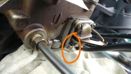

kann mir jemand sagen, welches Gewinde diese Schrauben von der Beschleunigerpumpenabdeckung haben?
Das Gewinde im Vergaser ist hin und die Schraube fasst nichtmehr. Habe vor ein Reperaturkit zu besorgen, weiß nur nicht welches genau :?:

Ich war mehr darauf aus, welches Reperaturset ich dafür benötige, damit ich keinen Mist reinschraube. Schrauben sollten 32mm 8er sein, sind zumindest nahezu identisch also kann ich mir das messen sparen. Ich finde im INet nur diese Reperatursätze mit Heli Coil Einsätzen, hab damit allerdings von keinen positiven Erfahrungen gehört.

Was meinst Du mit 8er? 8mm dick, oder M8?????
Nie im Leben!!! Rausdrehen, GENAU messen und VIELEICHT die nächstgrößere metrische Größe reinschneiden und mit entsprechender Schraube vorsichtig wieder festschrauben.
Kein Helicoil, ENSAT oder Co. findet dort Platz!

Ich meine damit eher 8x32 Schrauben nach UNC Norm . Also Nr 8 x 32 Gänge/inch (natürlich keine 32mm). Durchmesser habe ich noch nicht gemessen sollte bei Nr 8 aber auch so ziemlich genau 4,166mm sein :) . Mit Gewinden nacharbeiten habe ich mich wirklich noch nie beschäftigt, ich stell mich nicht blöd, ich bin es in Bezug auf das Thema einach :roll: die einzigen schlauen Räte waren bisher: Heli Coil rein und fertsch :?:

Wenn jetzt 4.1 ist könntest du M5 rein machen. Benötigt 4.2mm als Kernloch

Ich versuche nachher mal ein neues Gewinde zu schneiden und erstmal eine M4 reinzudrehen. Wenn's nicht klappt ausbohren und eine M5 rein... und wenn das nicht klappt melde ich schonmal mein Interesse an einem neuen Gaser an :lol: :lol:
