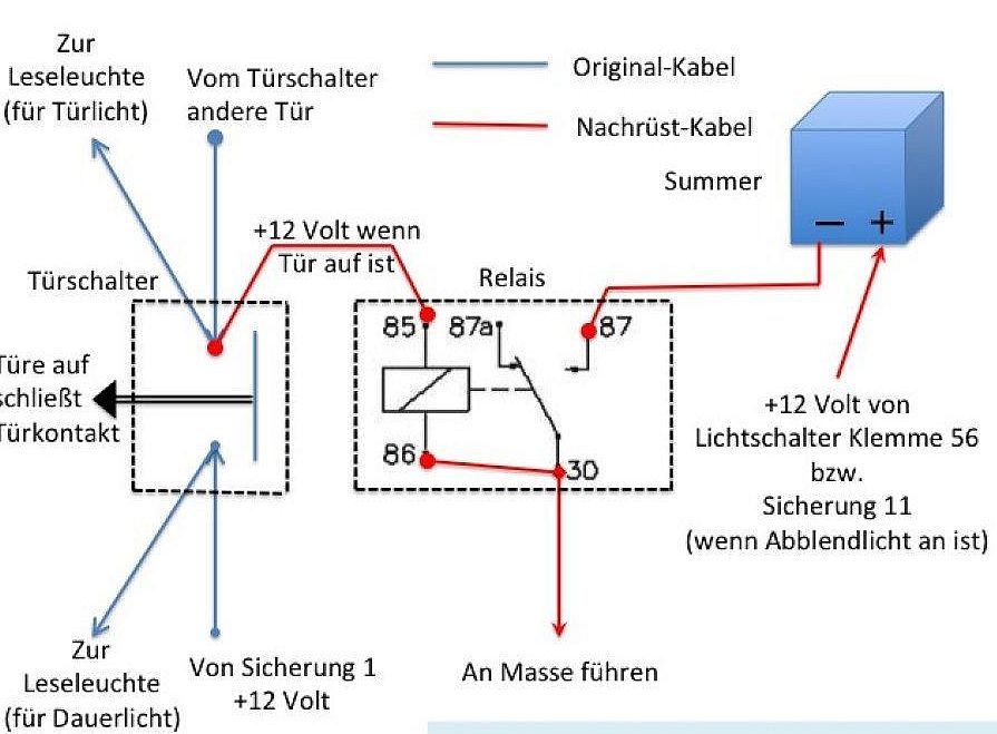

...ich habe im Netz diese Schaltung gefunden und "nachgebaut":
Um möglichst wenig in die org. Bordelektrik einzugreifen, hab ichs so angeschlossen:
-die plus 12V wenn Tür auf ist, hab ich von der Innenraumlampe auf der Beifahrerseite abgenommen
-die 12V vom Lichtschalter, hab ich an der Radiobeleuchtung abgenommen (je nach Helligkeitseinstellung am Lichtschalter, verändert sich auch der Summton :lol: )
...funtzt prima :D

Hallo Ingo,
ich würde sagen, dann ist Dein Standlicht falsch angeschlossen.
Muss das nicht für den TÜV gleichzeitig mit dem Abblendlicht an sein? So ist das bei mir verschaltet.
Ich hab den Summer vom Conrad drin und an das Kabel vom Lichtschalter zur Kennzeichenleuchte angeklemmt.
Da gibt es eine gut zugängliche Steckverbindung unter dem Armaturenbrett. Ich glaub mit weißem Stecker/Buchse.
