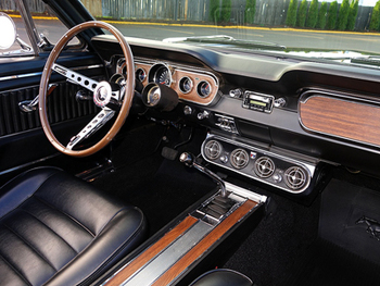

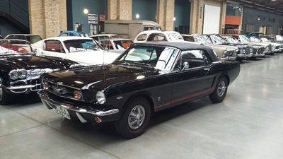

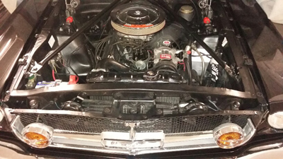

GT ja oder nein? Euer Feedback bitte
5F08A682939
4-Gang Schalter, Pony...triple black
Body 76B Color A Trim 66 Date 03R DSO 11 Axle 1 Trans 5
Laut Vorbesitzer ein originaler GT...
Ich habe mich nun daran gemacht an Hand http://www.mustangdreams.com/verify-196 ... ang-gt.htm.
Soweit passt das alles zusammen... :D
Wie viele GT 65`er Cabrios mit Deluxe & Pony- Ausstattung, 4-Gang gab es??
Momentan werden die Ventildeckel und Luftfilterkasten neu restauriert. Kommt auf die Goldfarbe noch ein (Glanz) Lack?
Styled Steel Felgen werden momentan mit den originalen Polyglas montiert...wobei mir persönlich die 66er Hubcaps mit den Spinners gut gefallen.

Hi Chris,
könnte durchaus sein..
3. April passt ins Fenster und der notwendige A-Code ist ebenso dabei wie die Scheibenbremsen.

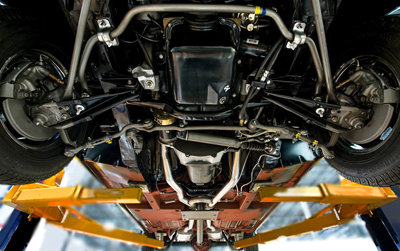

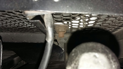

Nicht ganz sehe ich die Verstärkungsbleche für die Aufhängung der Auspuffanlage, da ist der Bildausschnitt zu klein.

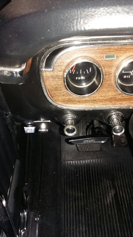

Ein weiterer Indikator ist die Verkabelung des Amperemeters - das Detail ist ganz schwer zu türken, ist aber sowohl bei GT wie auch bei interior decor Group dabei.
Die einzige 100%ige Sicherheit gibt das Build Sheet. Oft um den Hauptkabelbaum hinter dem Armaturen gewickelt.
Das Gold von dem Motorteilen war ein 1 Schicht Lack - also kein Klarlack drüber. Mir erscheint dein Farbton zu hell.
Die genaue Anzahl dieser Autos ist nicht erhalten - kannst nur schätzen. Wirklich viele waren es nicht, da nur zw. März und Juni gebaut.

Hallo Michael,

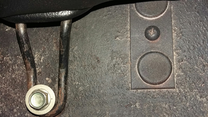

ich mache noch ein Foto mit dem ganzen Ausschnitt bzgl. des Verstärkungsbleches.
Der Goldlack erscheint auf den Bildern viel heller als original da direkt unter einer Neonleuchte fotografiert.
VHT Goldlack 715367
ok kein Glanz!
Danke!
Chris

Hi Chris,
Du hast mich falsch verstanden!
Selbstverständlich war der Lack glänzend, nur halt kein 2 Schichtlack, wie heutzutage üblich.
Von VHT habe ich bisher - bis auf Schwarz - keinen Lack gesehen, der auch nur einigermaßen gepasst hat...

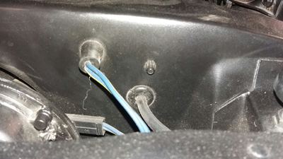

Die Durchführung der Nebelscheinwerfer Verkabelung sieht gestanzt und nicht gebohrt aus, was ebenfalls passen würde.

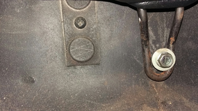

Amperemeter Verkabelung passt auch :D

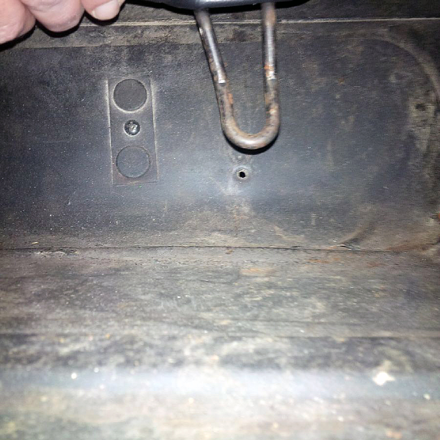

Verstärkungsblech siehe Bild :D
GT approved :!:

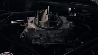

anbei auch der überholte AUTOLITE 4100 C5ZF-C Vergaser mit 1.08 Venturi und #49F & #58F Jets und neuem Hitzeschild
