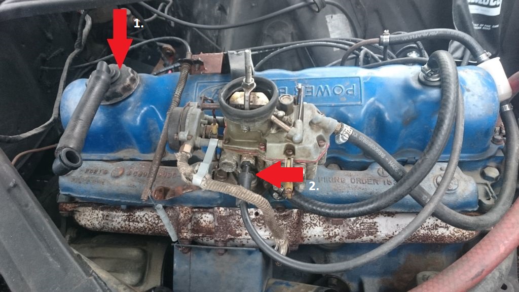

Hallo Zusammen,
ich habe mir einen BKV bestellt, der demnächst bei mir eintrudeln wird. Allerdings ist mir noch nicht ganz klar, wo ich den Unterdruck für den BKV am besten anzapfe :?: . Mein Mustang ist ein 66er mit dem 6Zylinder 200 CID Motor mit dem Autolite 1100 Einfachvergaser und Handschaltung.

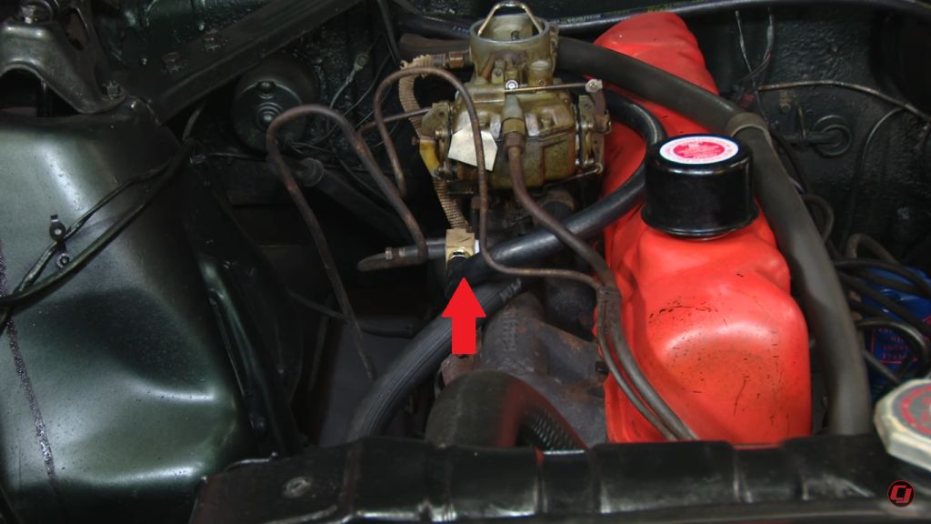

Bei dem CJ Installationsvideo zu deren BKV wird der Unterdruck von einem Verteiler entnommen (unteres Bild CJ-InstallVideo-Anschluss.jpg). Aber wo wird dann der Verteiler angeschlossen? Ich hätte gedacht, dass die sich den Unterdruck von dem Anschluss für den Zündverteiler nehmen und dort dann BKV und die Unterdruckdose vom Zündverteiler anschließen. Aber wo bekommt man so einen Verteiler her? Ich habe schon bei den üblichen Verdächtigen deutschen Shops durchgeschaut aber keinen gefunden.
Kann man den BKV ansonsten an der Kurbelgehäuseentlüftung (1.) mit PVC Rückschlagventi und anderen Öldeckell anschließen? Oder sollte man den Unterdruck am besten an dem Anschluss für den Zündverteiler im Bild Anschluss-BKV.JPG bei (2.) anschließen?
Vielen Dank euch
