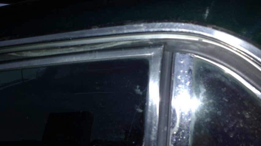

Das Foto hab ich heute morgen noch schnell im Dunkeln geschossen, ich bitte die Qualität zu entschuldigen.... ;)
Es zeigt die Fahrerseite, das hintere Dreiecksfenster gleitet hinter die Dichtlippe, das Fenster der Fahrertür knallt von aussen gegen die Dichtung und hat diese schon herausgerissen.
Vermutlich hatte der Vorbesitzer deswegen die Scheibe so weite nach aussen gestellt sodaß der bereits erwähnte Spalt entstand.
Gut, in Kalifornien geht das, aber hier bei uns sollte er schon einigermaßen :lol: dicht sein....

OK, das Foto mit 330KB hat er jetzt genommen, das mit 387KB nicht :?:
IMG_20170407_064053895 (Small).jpg (330.37 KiB) 1881 mal betrachtet

ob das "roof rail seal" orginal ist, kann ich nicht sagen. Vermute mal schon. Allerdings ist es wohl schon ziemlich alt, falsch montiert,
teilweise lose oder alles zusammen.
Die Scheiben sollten vor der Dichtwulst liegen und oben an die Dichtung abschliessen. Habe jetzt leider kein Foto parat.
Hier kannst du aber einigermaßen sehen wie das aussehen sollte
http://www.moddedmustangs.com/forums/cl ... rails.html
Wenn die restlichen Dichtungen genauso ausschauen, würde ich alle ersetzen. Danach solltest du "alle" Fenster einstellen.

Danke mal soweit, daß da irgendwas falsch montiert ist vermute ich auch....
Die bei mir montierte Dichtung besteht aus einem großen Wulst (dieser zeigt nach außen) und (ich glaube) 2 kleineren Lippen, diese sind innnen.
Die hintere Seitenscheibe gleitet nun HINTER den großen Wulst. Das erschien mir bisher als ok, weil Wasser somit auf den Wulst "fällt" und dann über diesen und die Scheibe abläuft -> keine Chance auf eindringen.
Kann es sein, daß dieser Wulst INNEN liegen sollte, sodaß sich das Türfenster beim schließen der Tür von außen an diesen andrückt?

schindi77 hat geschrieben:Servus Rainer!
Ich muß nochmal ein Foto machen, ich versuche das am nachmittag mal hochzuladen....
Da haben wir es doch...falsch montiert!
Die Scheibenanlagelippe muss innen sein, bei dir ist sie außen. Dann sollte aber bei dir einiges nicht passen, da vorne ein Formteil dran ist, was nun hinten ist.

shar-k-iller hat geschrieben:
Hey Flo, nicht wenn die links und rechts vertauscht haben, oder? :shock:
