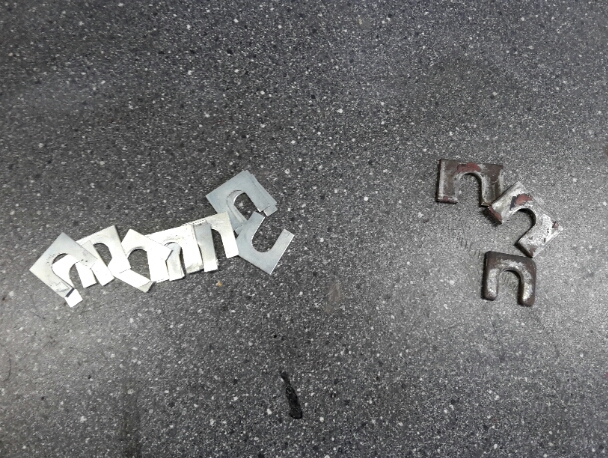

Ich habe auch direkt die Chips umverteilt aber noch nicht Vermessen ! Bei den Chips bin ich auf alte ca.3mm und neuere gestoßen ca. 0.5mm werde mir aber noch selber welche anfertigen 0.5mm ist doch sehr dünn!

Teile sind angekommen und auch schon Verbaut.
Hab bei Rock Auto bestellt und bin auch sehr zufrieden was die Qualität angeht nur das mit den unterschiedlichen Lagern ist blöd.
Schöne Grüße

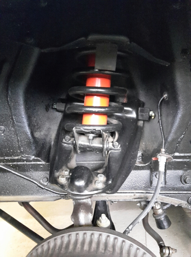

BriLayMini hat geschrieben:Hallo,
Schöne Grüße
Sag mal schiel ich, oder sieht das wirklich so schräg aus mit dem oberen QL?
LG Clemens

Re: Fahrwerk steht extrem daneben
Ja stimmt das sieht ein wenig komisch aus, der steht schon arg schräg drin, oder täuscht das auf dem Bild nur ?!
mfG Norbert
Schräg ja! Ob das so richtig ist? Querlenker sind neu!
Keine Langlöcher! Und auch kein versetztes Loch!
Gruß Thorsten
