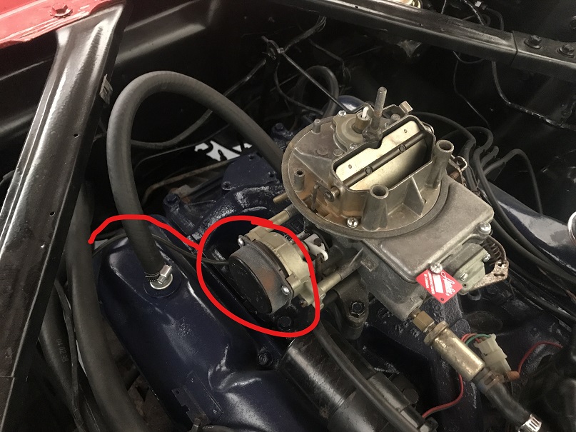

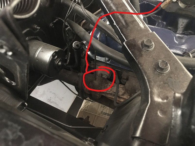

Guten Morgen,
war gerade mal in der Garage und habe geschaut.
Das einzige was mir dann aufgefallen ist, dass ein Metallschlauch, nicht mehr am Auslass richtig steckte (siehe Bilder)
Hab ich wieder rein gemacht, änderte aber nix.
Sorry ich bin da im Neuland. Nötige Stromversorgung am Vergaser habe ich keine gefunden!?
Wie sollte ich jetzt vorgehen?
Mit viel Gas bekomme ich ihn gestartet und er läuft dann, für diese Pedalstellung mit viel zu wenig Drehzahl
Er läuft sehr ruppig und qualmt meiner Meinung nach ein wenig unverbranntes Benzin raus. Aber nur ne Vermutung.
Sobald ich Gas wegnehme, geht er sofort aus.
Wie fahre ich mit der Diagnose fort?
Danke für hinweise.
Gruß aus dem sonnigen Kaarst!
Re: Motor läuft nicht rund und stirbt ab.
Okay, vergiss erstmal alles zum Thema elektrischer Choke.
Die Bimetallfeder Deines in der schwarzen runden Dose wird vom Abgaskrümmer beheizt.
Da das Führungsrohr bei Dir wohl ab war, mal meine Theorie.
Rohr rutscht unterwegs raus, Bimetallfeder kühlt ab, Chokeklappe schliesst, Motor läuft zu fett und unruhig, Zündkerzen nachhaltig versifft.
Ich finde, da lohnt mal das nachschauen!?

Mach doch mal das gleiche Foto vom Vergaser, wenn der Motor warm ist, damit man sehen kann, ob deine Chokeklappe komplett offen ist.
