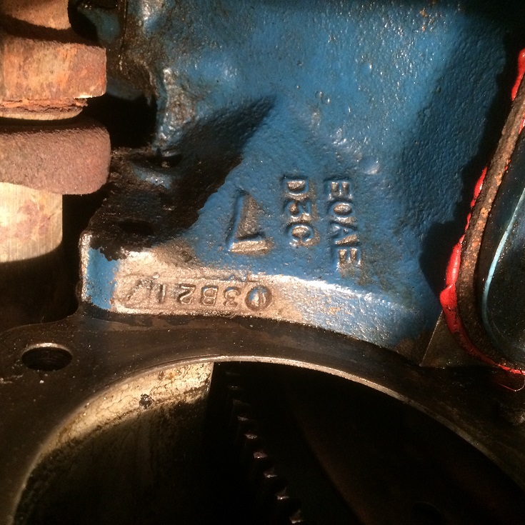

Motorcode unter dem Anlasser:
Finde diese Nummer auf Mustangtek gar nicht
http://www.mustangtek.com/block/Block.html
Müsste ein ATM sein, nur von wann?

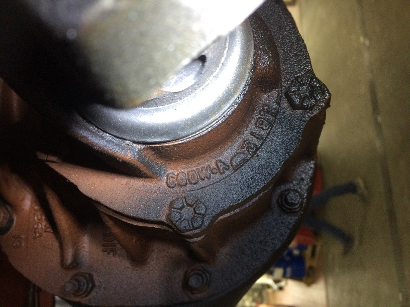

Kardanwelle zum Diff

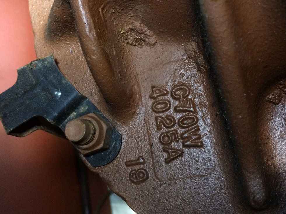

Deckel Diff:

Motorcode
302 Austauschmotor ca. 1980 rum? Dann würde das zur Historie des Wagens passen was ich bisher raus gefunden habe

zum Motor:
Das E0AE ist die Gussnummer und die besagt was es ist und wann es zum ersten mal zum Einsatz kam (in diesem Fall E0= 1980).
Dann kommt normalerweise die 6015 (Motorblock, die man sich geschenkt hat) und danach die Revision D3C
Von 79 bis ca. 84 im Einsatz - also vor dem HO mit Rollerwelle.
3B21 ist ist das Gussdatum: 21 Februar 1983
Bei der Hinterachse fehlen die interessanten Dinge (die auf einem Blechfähnchen stehen), ist aber eine 8" mit dem verstärktem Gehäuse welches ab 67 (C7) zum Einsatz kam.
Der Pinion retainer ist seit 1966 unverändert, daher C6

danke für die ausführliche antwort. Habe noch 2 Fragen
Revision D3C bedeutet = 302 cui?
Passt der Pinion retainer C6 zum C4 Automatikgetriebe?
Kann ich eigentlich irgendwo nachlesen was an dem Motor von 1968 - 1980 verändert wurde oder ist der so lange identisch gebaut wurden?

Hi Frank,
es ist die D Steht für die 3. Revision (A ist die org), die 3c für weitere Detailänderungen.

nochmals vielen dank für die ausführliche antwort.
denkst du das es nach den vorliegenden Informationen sich um ein 302cui Block handelt?

Hi Frank,
ja, E0AE 6015 D3C ist der Motorblock von einem 302.

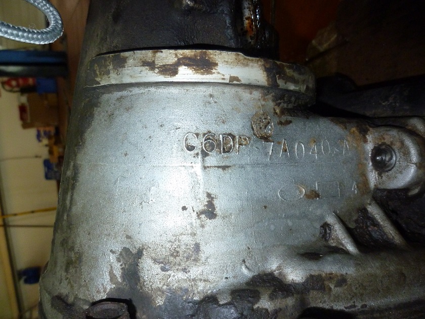

Auf dem Getriebe Ich lese hier:
C6DP 7A040 A
67 - wahrscheinlich Produktionsjahr
Meine VIN habe ich auch auf der Oberseite entdeckt.

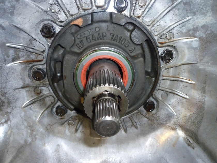

Auf der Ölpumpe in der Getriebeklocke
C6DP 7A040 A

Re: Kann mir bitte jemand mal diese 3 Codes entschlüsseln (Motor, Diff, Kardan)
Einfach mal selbst aktiv werden. Mit googlen kommst Du schon recht weit
http://www.concoursmustang.com/forum/in ... pic=5905.0
Wenn Du noch mehr Nummern findest:
http://www.mustangtek.com/index.html
Oder, in Buchform den Interchange Guide besorgen:
https://www.amazon.de/Ford-Parts-Interc ... ange+guide
