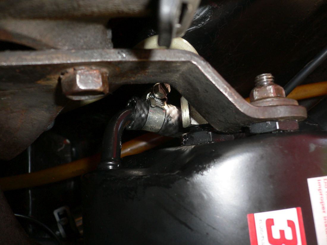

Hallo Leute,
Hier mal ein paar Infos zu den Teilen, die ich bei meiner Suche herausgefunden habe.
Gewindebolzen:
Stud - Power Steering Pump Support
C5AZ 3D683-B
5/16" - 18 & 3/8" - 16 x 4 7/8"
UNC Gewinde
Flache Mutter:
Nut (stud)
378055-S2
5/16" - 18 - jam
Die Mutter hat eine Schlüsselweite von 3/4" und ist nur ca. 3 bis 4 mm dick (also flach).
Dann habe ich noch ein Bild gefunden, auf dem die Pumpe vor dem Ausbau zu sehen ist.
Es ist also nicht viel Platz für eine dickere Mutter oder U-Scheiben.
Außerdem musste ich die restaurierte Pumpe (A1 Cardone) mit U-Scheiben etwas nach hinten versetzen, damit die Keilriemenscheiben fluchten.
Das bischen Spiel was normalerweise an der hinteren Befestigung ist, ist somit "verbraucht".
Viele Grüße und vielen Dank für eure Hilfe.
André

Hallo André,
da bin ich leider raus. Wäre es für Dich eine Option eine normale 5/16 mit einer Flex (ohne die Mutter auszuglühen)
auf das gewünschte Maß zu bringen?
Gruß Jörg

Hallo Jörg,
ja, ich muss mir Alternativen überlegen.
Werde nach NOS- oder Gebrauchtteilen suchen und auch versuchen einen Online Hardware-Store in USA aufzutreiben.
Statt der Flex werde ich da eher eine Feile nehmen, um zumindest eine Übergangslösung zu haben.
André
