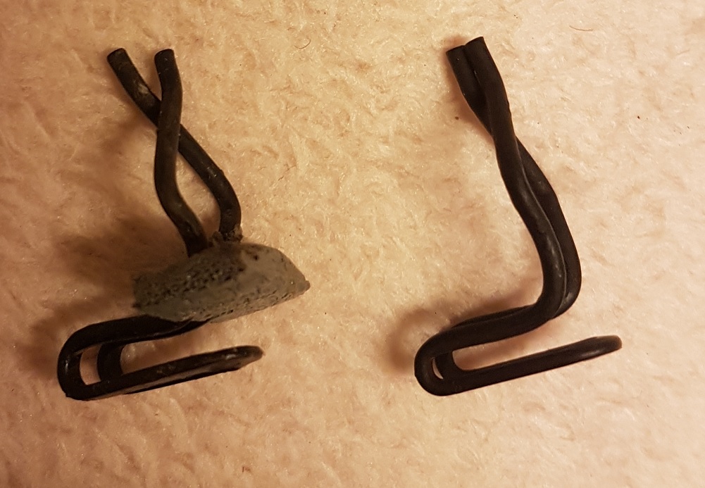

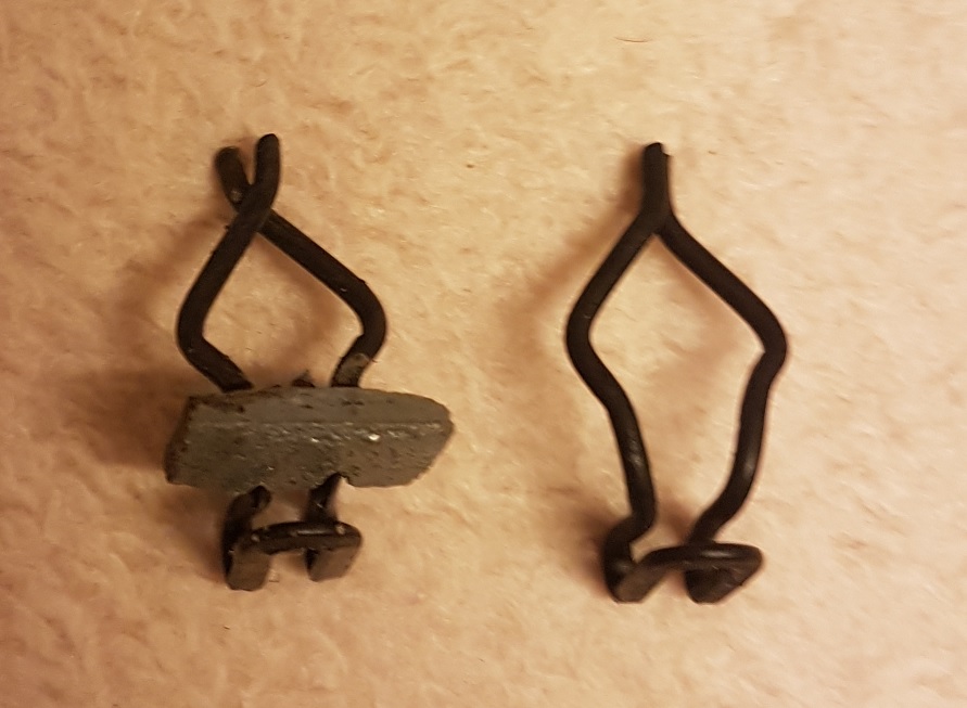

Ich wollte gerade anfangen die Türverkleidungen in meinen Mustang von '65 einzubauen: Doch welches sind die richtigen Clips?
Mit oder ohne das Schaumstoffteil? Ich habe die zwei von den Bildern zur Verfügung.
Gruß Chris
Gruß Chris

Bist du sicher, dass bei denen ohne der Schaumstoff nicht einfach weg ist? Bei meinen war auch nur noch teilweise Schaumstoff, aber die Pappen hatte auch schon mal jemand raus.
Also ich habe mir ein Set neue gekauft und dann an jeden noch etwas Schaumstoff gemacht, weil sie damit fester sitzen. Mach mal zum Test ein Loch in ein dünnes Stück Holz/Schrankpappe, den Clip rein und setz es dann in die Tür, dann kannst du sehen ob es ohne hält oder nicht. Vor allem wenn die Clips alt/benutzt und etwas verbogen sind, würde ich eher mit Schaumstoff nehmen.

Hallo Chris, je nach Hersteller werden welche mit oder ohne Schaumstoff geliefert. Wichtig für DIch ist, dass Du die richtigen nimmst (Standard oder Deluxe Ausstattung). Die Clipse die ich sehe, sehen nach der Standard Version aus.

bei meinem 65er sind alle Clips ohne Schaumstoff und Pappe.
Ich kann mir vorstellen, dass die mit Schaumstoff unter Umständen dann
nicht richtig anliegen.
Ich wusste bis gerade nicht, dass es welche mit Schaumstoff gibt, hab wieder was gelernt.

Das stimmt so nicht ...es gibt wohl unterschiedliche Clips für DLX und STD (habe jetzt nicht recherchiert) aber der Schaumstoff hängt von der Lape der Clips ab.
Ich konnte jetzt leider nicht ins Assembly Manual schauen (liegt in der Werkstatt), aber hab glücklicherweise folgendes Zitat im Concours Mustang Forum gefunden:
"The 66 Interior Assembly Manual calls out 7 (note quantity change) without foam (380552-S3) on the top and 6 with foam (380552-S100) on the bottom. My notes do not show a change in quantity to 8. "
Frei übersetzt: die oberen 7 haben keinen Schaumstoff, die unteren 6 haben Schaumsstoff.
Laut Charles Turner gängige Praxis bei allen Interiors (egal ob DLX oder STD).
Paul
Paul

Habe mal in einem Interior Restauration guide gelesen, dass die Clipse mit und ohne Schaumstoff verbaut wurden ( Notes: Padded clips go on lower section of your door panels). Sollte das Klappern verhindern.....
Aber was soll's: Bau die ein, die das Panel gut fixieren....
