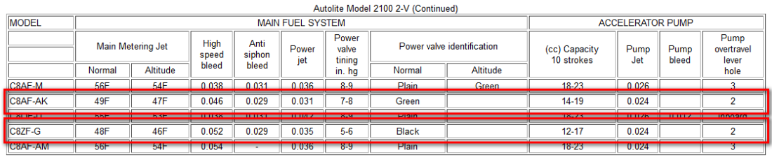

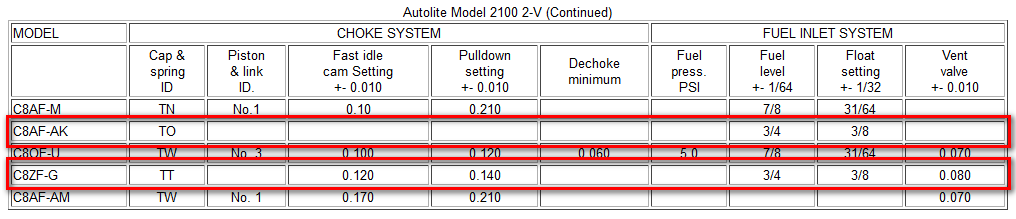

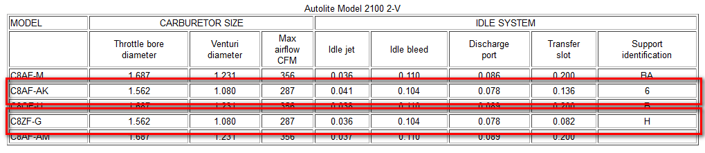

...damit es nicht fad wird, darf ich gleich eine weitere Frage (Autolite-spezifisch) formulieren:
  • der bisher verbaute Vergaser (C8ZF-G) entsprach sowohl vom Baujahr, als auch vom Modell her dem 68er mit 289 Motor, jedoch mit Automatik-Getriebe.
    Der Originalität geschuldet ;) habe ich mich letzten Winter auf die Suche nach dem "passenden" Vergaser gemacht und bin bei ebay USofA fündig geworden.
  • der (nun dichte) Vergaser trägt die Bezeichnung C8AF-AK und ist - lt. Shop Manual - für den 289 Motor mit 3-Gang-Toploader vorgesehen, somit genau richtig für meinen Gaul ;)
Damit zu meiner Frage:
wie wirken sich die unterschiedlichen Daten auf den laufenden Betrieb aus? Mir ist bewusst, dass die Unterschiede marginal sind... ich verstehe grundsätzlich auch, dass es sich hauptsächlich um Größenangaben handelt ;)
Vllt. findet sich aber jemand, der mir sagen kann, was genau das bedeutet? Kann anhand dieser Daten gesagt werden, welcher Carb sich letztendlich besser für den normalen Street-Betrieb eignet, welcher eher ein Schluckspecht ist etc.
Anbei die Daten:
Wie immer, ein herzliches "Danke schön" im Voraus und für das bisher geleistete Feedback :D
