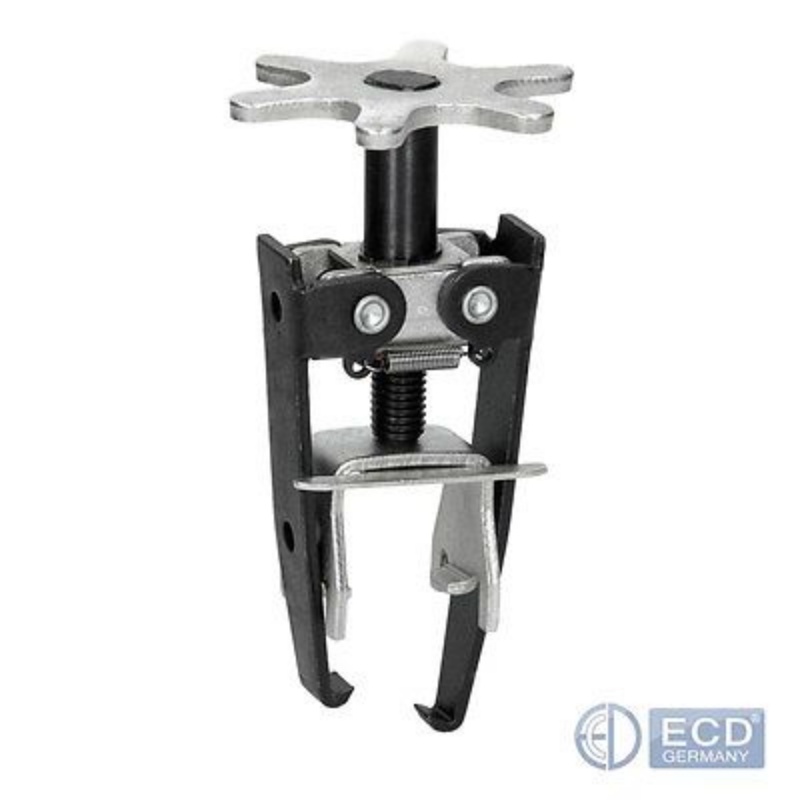

Hi
Ich habe diesen für meine Köpfe benutzt, ist brauchbar.
Für Profis gibt es besseres. Gruß Harald

Wenn die Köpfe abgebaut sind, nimmst Du eine normale Ventilfederzange, z. B. http://www.ebay.de/itm/Ventilfederspann ... SwXetZOWHy
Aber was hast Du vor, wenn die Ventile draußen sind....
