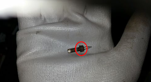

Heureka!
Der Narrenpapst meldet sich... Nachdem ich heute morgen wieder mal gesucht habe, fielen mir fast die Augen aus dem Kopf. Der blöde Vergaser hat zwei Vakuum-Stellschrauben (irgendwie logisch bei 2v). Jedenfalls lag tatsächlich die Nadelschraube unter der Verkleidung der Choke-Feder. Also reingedreht, Eingestellt wie auf der gegenüberliegenden Seite und schon lief die Kiste. Dann die Drehzahl runter gedreht und alles wie vorher. :D
Das einzige Problem: Die Stellschrauben sind extrem wackelig im Gewinde und der Kunststoffring oder was auch immer hält nicht wirklich. Da muss ich mir was einfallen lassen, sonst ist die Schraube bald wieder flöten. Jemand eine spontane Idee? Sonst gehe ich selber mal auf die Suche nach 'nem passenden Kleb- oder Haftstoff. Markiert der Kunststoffring:
Mein Problem jedenfalls behoben.

..das ist kein "Kunststoffring", das ist eine Gummidichtung. Und die dichtet UND hält die Schraube.
Die Dichtung sollte es Einzeln und mit dem kompletten Vergaserdichtsatz geben.

na also - geht doch. Glück gehabt, dass Du die Schraube noch gefunden hast... :o
Original sind die Schrauben mit einem Korkring/ Korkdichtung besfestigt. bei Dir wahrscheinlich ausgehärtet und deshalb halten sie die Schraube nicht mehr.
Also: Korkring besorgen oder einen passenden O - Ring, der die Schraube(n) ordentlich im Gehäuse fixiert. Dann eine Vergasergrundeinstellung durchführen.
