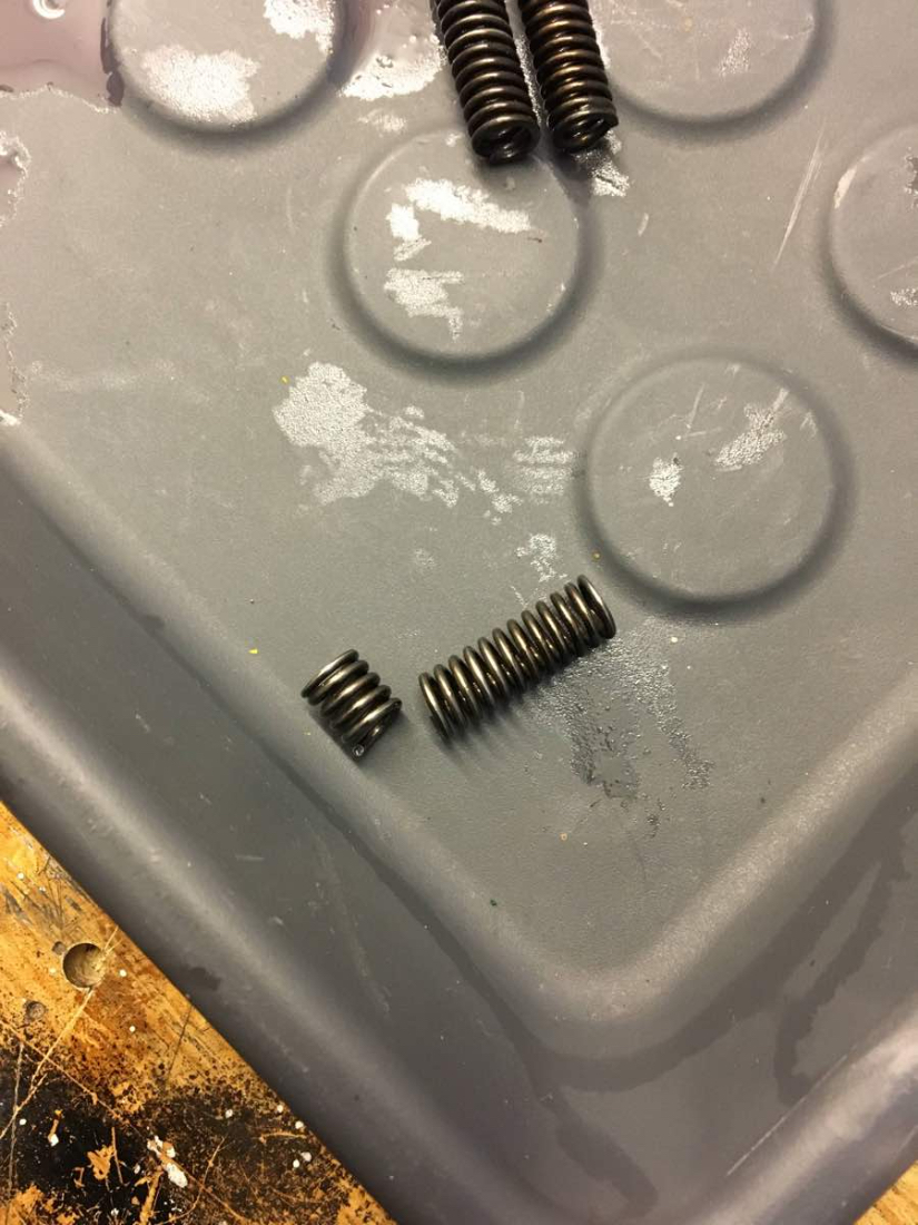

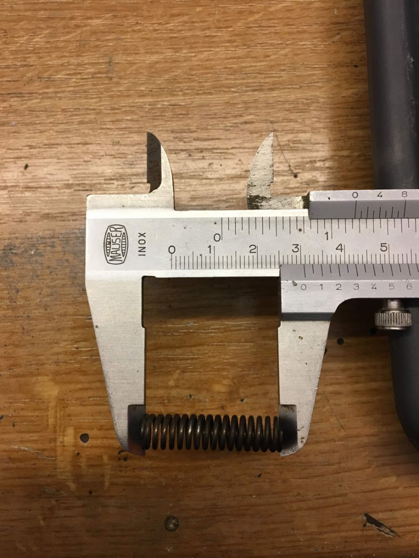

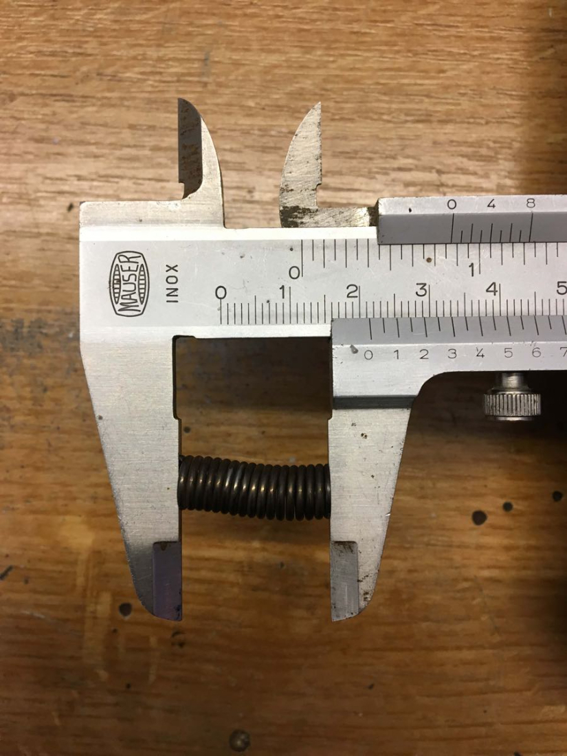

ich habe ein kleines Problem mit dem C4 Getriebe, dass ich gerade überhole. Es handelt sich um ein early C4 mit einem 24 Spline Input Shaft. Beim Zerlegen des Getriebe habe ich die Kupplungspakte alle rausgenommen. Beim Zerlegen der Direct Drum habe ich den Retainer herausgenommen. Unter diesem befinden sich zehn kleine Federn, die den Piston halten. Hiervon ist eine Feder gebrochen.
Ich habe bei der Explosionszeichnung des Getriebes gesehen, dass es auch eine Version gibt, die nur eine große zentrale Piston Spring hat.
Die kleinen Federn in meinem Fall finde ich nirgends einzeln. Ich will nun auch nicht, dass ich da das Teil einfach mit einer Feder weniger zusammenbaue. Hat jemand eine Idee woher ich diese Federn bekomme? Ich finde nirgends im Internet diese Federn.
Oder passt womöglich in das early C4 auch der Piston mit der zentralen großen Feder in die Direct Drum?

die Einzelfeder gibt es erst für die 70erJahre und die Glocke ist anders.
Wenn du kein Racer bist eine Feder gegenüber heraus nehmen, oder du sagst mir wo du wohnst und ich schicke Dir eine Zu.
Theo
Theo

Erstmal vielen Dank, Ich habe einen 347 Stroker, bei dem ich das C4 verwenden möchte. Im Getriebe ist ein anderer Servo und ein Shiftkit verbaut, zudem die Heavy Duty Bremsbänder. Ist das ein Problem wenn ich hier dann eine der Federn weglassen würde?

Nichts passiert da großartig außer das die Kupplung minimal länger brauch zum öffnen was mehr Reibung am Belag erzeugt und das wiederum unnötige Hitze.
Beim 347 würde ich mir mehr sorgen um deine Clutch Beläge machen da du wohl Standard genommen hast wird es da sowieso schnell eng wenn vorne ordentlich Zug an der Kette
das shift kit hilft zwar aber eventuell noch nicht genug. Heavy Duty Bremsbänder sind auch schon mal super. Der 24er input verdreht sich bei einem guten 347 auch gerne mal leicht hält aber meist noch stand.

Vielen Dank Tobi, so weiß ich jetzt wenigstens was mich erwartet.
Ich wünsche euch noch einen schönen Sonntag. Ich hoffe mal das ich das Problem mit der anderen Feder in den Griff kriege. Ich bin nicht der Racer, aber es wäre trotzdem schön wenn das Getriebe das tut, was es soll, ohne sich in seine Einzelteile zu zerlegen..
