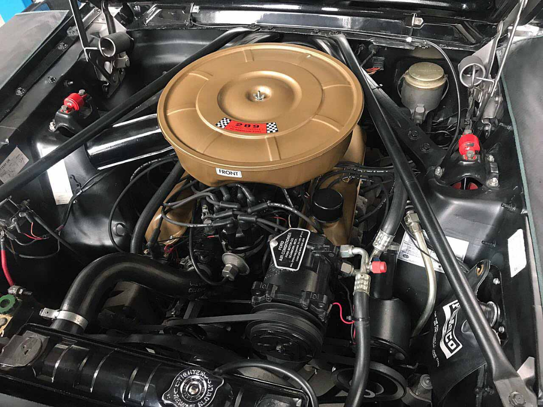

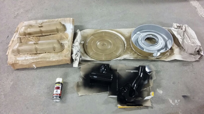

ich restauriere momentan die originalen Ventildeckel und Luftfilterkasten an meinem 65er Mustang.
Nun meine Frage, kommt auf den Goldlack noch ein Glanzlack?
Danke und Gruß,
Chris
Danke und Gruß,
Chris

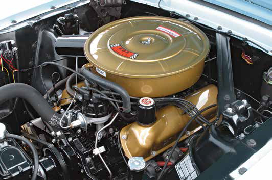

Edit This is a 1965 289-4V V-8 in gold over black, premium fuel, with California emissions closed-crankcase ventilation in a Mustang. All small-blocks originally delivered to a California sales district had closed-crankcase ventilation.
Für mich sieht die Oberfläche (gold) glänzend aus

Re: Luftfilterkasten und Ventildeckel 65 er Resto
sieht glänzend aus.
Ist aber nicht richtig.
Die Oberfläche war eher seidenmatt.
BTW: deine Lackierung sieht auch nicht richtig aus vom Farbton her, könnte auf dem Foto aber täuschen.

kleines Update zum Einbau des Luftfilterkasten und Ventildeckel.
Bis auf den Klimakompressor und die Koni Classic Dämpfer soweit wieder in den Originalzustand versetzt.
Grüße,
Chrissi
Grüße,
Chrissi

hier kommt die Farbe besser...

Wollte gerade sagen dass die Farbe komisch aussieht. Welche hast du genommen?
