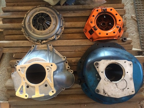

Kupplungsglocken - links die Alu-T5 Glocke und rechts die alte Toploader Glocke (Lakewood) mit der T-5 Adapterplatte:
- 10.jpg (137.16 KiB) 1658 mal betrachtet
Fazit: Die Kupplung lässt sich jetzt ganz leicht und verlässlich betätigen.
Hab bei diesem Umbau 21kg an Gewicht eingespart. Insgesamt mit dem T-5 Getriebe sinds dann 40kg.
Der Motor dreht jetzt, mit der kleineren Schwungscheibe und Kupplung, schneller hoch.
