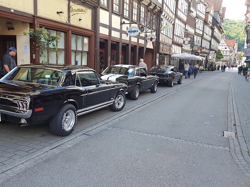

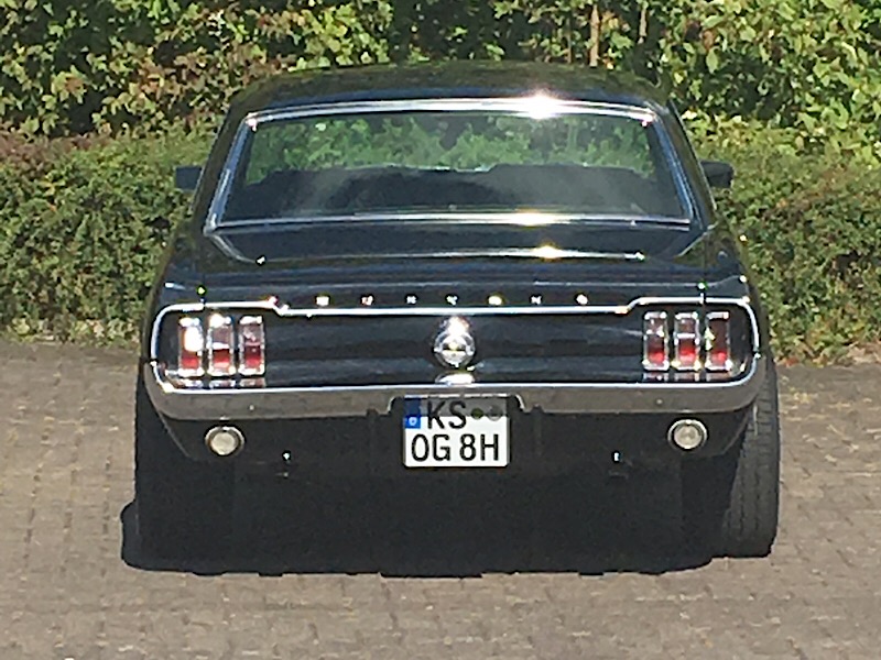

Jonah
Beiträge: 251
Registriert: So 28. Aug 2016, 17:05
Fuhrpark: 68er Coupe, Jeep Wrangler JL, Golf 1 GTI
Re: 68er hinten höher
Beitrag von Jonah »
Nachsicht bitte, mein erstes Foto übers IPhone
OHA! Unpassende ET?
Jonah
Beiträge: 251
Beitrag von Jonah »
ET -24 :roll:
Gefällt mir schon ganz gut, auch wenn es schon sehr nach:
" das ist doch niemals eingetragen " aussieht :mrgreen:
Wenn es jetzt mit den anderen Federn noch schleift, bau ich sie
wieder ab
