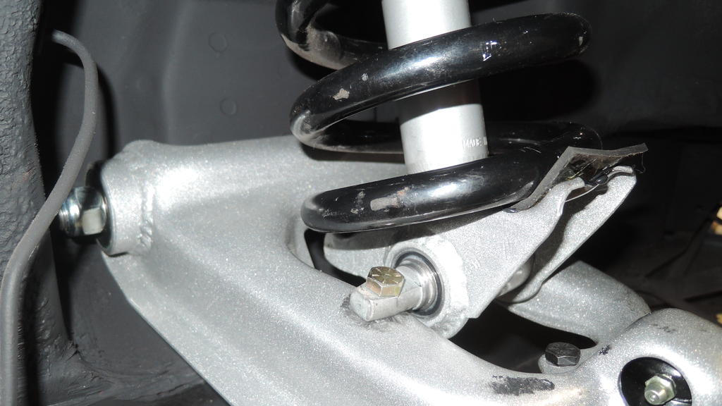

Hallo Bernd, hast du darüber nachgedacht, die alten querlenkerlöcher zu zuschweissen? Hab das schon paar mal gemacht, man sieht nichts, wenn man sich etwas mühe macht.

In jedem Fall TipTop gemacht Respekt! Da aber der Motor bereits eingebaut ist und ich nicht beabsichtige den auszubauen kommen ich innen schon mal nicht zum verschleifen rann. Entschieden ist noch nichts, werde da aber auch keine Doktorarbeit draus machen. Warum hast du unten noch ein zusätzliches Blech eingeschweißt?

Zusätzliche Verstärkungen für die Doms um die ganze Geschichte zu verstärken und versteifen. Ich habe auch ein komplett anderes Fahrwerk. Sieht zwar wie original aus, ist es aber nicht
. Ist alles Kugelgelagert. Der User Thommes, Thomas heisst er, hat es hier auch angeboten. Ob noch welche da sind, kann ich nicht fragen, falls du interesse hast?! musst ihn dann selbst fragen. Die unteren machte er auch.
