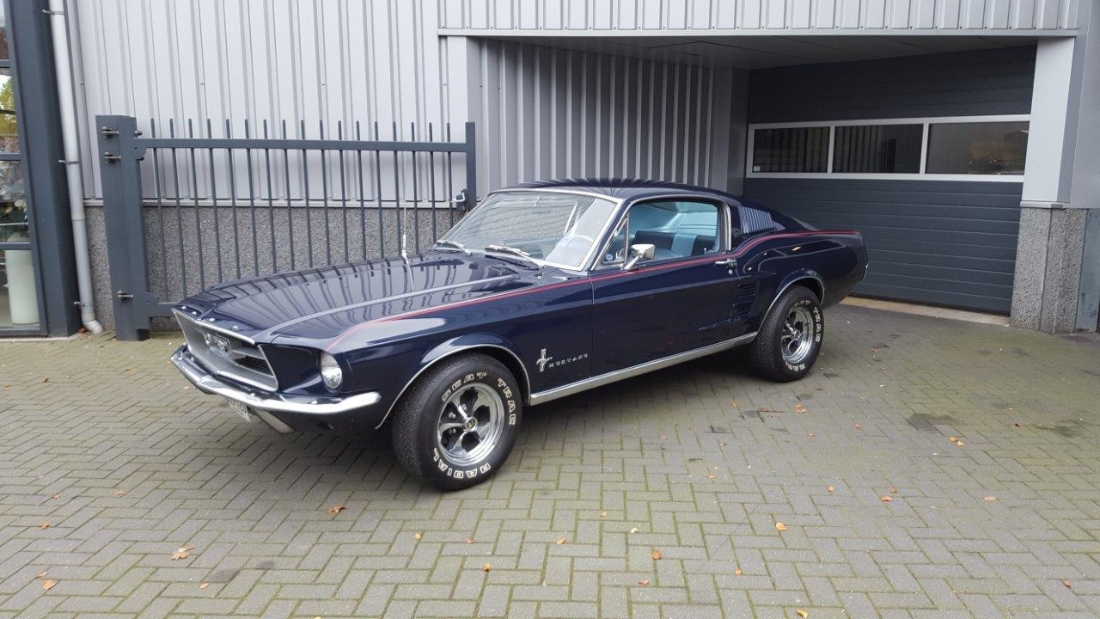

Mein Name ist Enno und ich komme aus dem Kreis Viersen. (NRW)

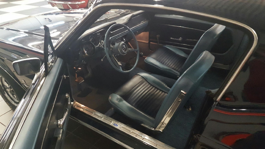

Nach relativ kurzer Suche habe ich meinen Traum in Amerika gefunden. Ein 67´er Fastback in Nightmist Blue. 289´er Motor und 3 Gang Schaltgetriebe. Innenraum ebenfalls in Blau. Absolut original. Letzter Besitzer (im Titel) hatte den Wagen 37 Jahre…
Seit Anfang diesen Jahres bin ich mit der Restauration beschäftig die ich selbst durchführe. Viele nützliche Information konnte ich bereits aus dem Forum entnehmen. Danke dafür!
Der Plan ist, das wir trotz Winter noch in dieses Jahr auf die Straße kommen.
enno

Dann mal viel Erfolg mit dem Rest der Arbeiten, so daß der Bursche bald auf dir Strasse kommt !
Hast du den Wagen selbst in den Staaten gekauft ?
War denn viel dran zu machen ? Auf jeden Fall eine schöne Farbe die man nicht so oft sieht wie ich finde...!

sehr schön.. auch der rote streifen gefällt mir.. was muss da noch gemacht werden?

Danke , danke!
Die Farbe war mit der Hauptgrund für diesen Wagen! Allerdings sollte sie original sein, was die Suche dann erheblich einschränkt…
Die Roten Streifen fand ich am Anfang doof und wollte sie entfernen, aber mittlerweile habe ich mich wohl dran gewöhnt
Ist auch echt gut gemacht. Genau wie Innenraum und Außen Lackierung.

Welcome, steht das Pony da auf dem ersten Bild nicht beim Geevers?

Den Konus am Verteiler werde ich mal checken. Danke Peter!
Die Edelstahlleitungen auch… wollte nach Möglichkeit halt erst mal nicht bördeln.
@ Timo: Danny hat das Auto importiert. Es stand beim Händler in Annadale MN. Habe die Historie des Autos bis zum originalen Händler (Dealer) laut Marti Report zurückverfolgt… bin mit dem Vizepräsidenten von Kayser Motor Inc. im E-Mail Kontakt. Sehr geil!
