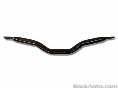

um herauszufinden, ob mein Cross Member schwächelt, bitte ich um eure Hilfe.
Kann mir jemand die Außenmaße eines Cross Members für ein 66er Modell (BJ 11/65) in seiner Originalform geben?
Damit meine ich nicht von Lochmitte zu Lochmitte, sondern tatsächlich vom rechten Ende bis zum linken Ende.
Nachdem ich den Stang leztens am Cross Member vorne angehoben habe, hatte ich das subjektive Gefühl gehabt er wäre danach näher an der Ölwanne gewesen (und sich somit durch Verformung nach außen verlängert). Der Vollständigkeit halber erwähne ich noch, dass ein Vorbesitzer mal eine nicht tiefe Kante beifahrerseitig, parallel zum Boden eingeschlagen hatte :roll: und somit die Querstrebe wahrscheinlich geschwächt hat.
Es geht um folgendes Teil (damit es gleich erkennbar ist):
http://www.rockauto.com/en/moreinfo.php ... 2885&jsn=9
Dann kann ich beurteilen ob ich einen neuen benötige oder nicht.

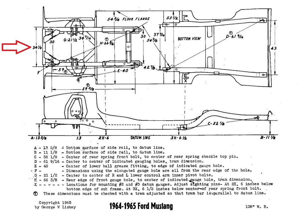

Die Befürchtung wäre dahingehend, dass sich durch Verformung des Cross Members im Zusammenspiel mit festem Kegelsitz der Schrauben die Frame Rails nach Außen bewegt haben, bzw. auseinander gedrückt werden/wurden.
Oder kann ich mich auf diese Zeichnung verlassen?
Der Body sollte beim 66er Modell hinsichtlich der Frame Rails den Maßen des 65ers doch entsprechen, oder?
Ich habe leider keine genaueren Maße zum 66er gefunden.
Demnach müsste der korrekte Abstand von Außenkante Frame Rail L zu Frame Rail R 34 1/4 zoll sein, oder?
Maße Body marked.jpg (244 KiB) 396 mal betrachtet
Siehe Pfeil
Lg Achim
