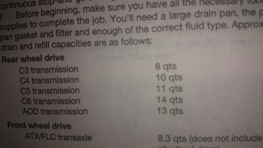

Beitrag von Michaela_Ddorf »
Haynes Öl.JPG (498.12 KiB) 1226 mal betrachtet
Haynes Menge.JPG (473.58 KiB) 1226 mal betrachtet
Ich hoffe die Bilder helfen . Ich habe sie eben aus meinem Haynes Handbuch fotografiert.
Ich habe gerade ein AOD Getriebe von 91 bei mir zu Hause zerlegt liegen.
Das habe ich auch als funktionierend gekauft.
Gut das ich mißtrauisch bin und es geöffnet habe.
Das OD Band war auf das Metall runter und hat die Reverse DRUM gekillt.
Die Teile sind unterwegs.
Ich empfehle gebrauchte AOD`s zu zerlegen die sind nicht so stabil und pflegeleicht wie die C4.
Ich hoffe es hilft hier weiter.
Grüße Michaela
