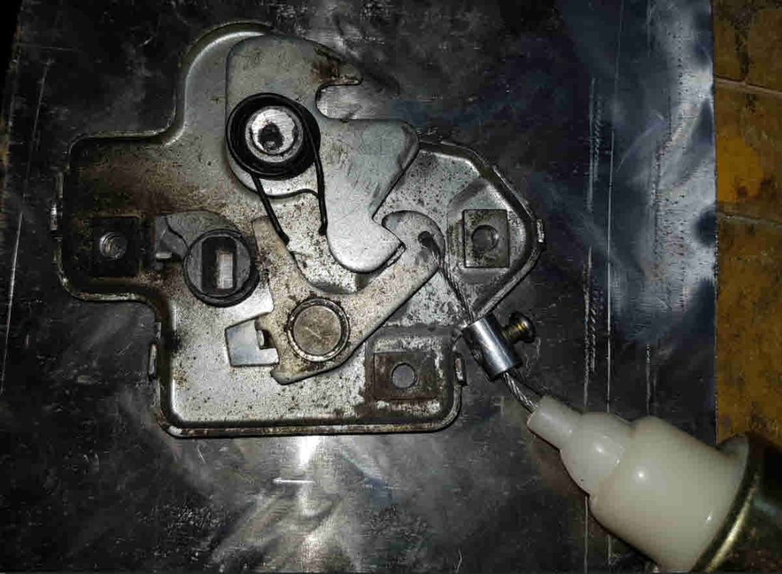

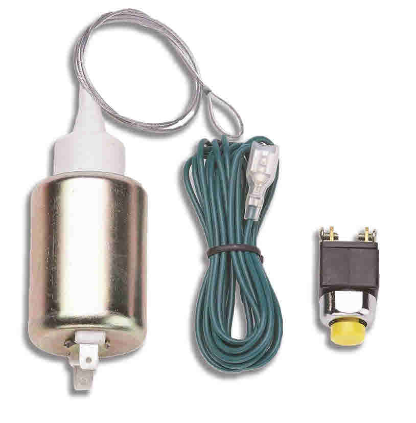

Also für 15 € einen Zugmotor gekauft (keine Angst, den gelben Taster habe ich durch einen verchromten ersetzt) und das Schloss und die Verriegelung ausgebaut.:

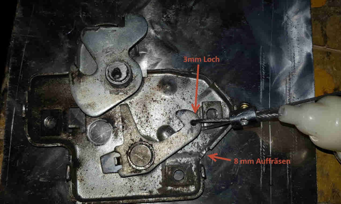

An der Verriegelung die 4 Laschen aufbiegen und den oberen Spreizniet auf einer Seite abschleifen, dann geht sie auf:
Man bohrt jetzt in den Verriegelungshaken ein 3mm Loch (Achtung: der ist sauhart, Kobaltbohrer verwenden) und fräst vom Rand ca. 8mm für das Zugseil ab. Dann die Feder und den Schlossriegel wieder einbauen:

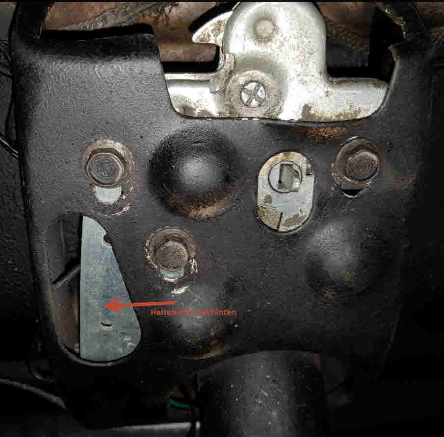

Nachdem das Ganze ordentlich gefettet wurde, habe ich den Deckel wieder aufgesetzt und die Laschen wieder umgebogen. Als Sicherung habe ich dort, wo ich den Niet abgeschliffen hatte, eine M4 er Schraube gesetzt. Den Zugmotor habe ich auf ein leicht gebogenes Blech geschraubt, welches mit 2 der 3 originalen Befestigungsschrauben der Verriegelung mit dieser festgeschraubt werden kann (siehe rote Kreise)
Nach einem ausführlichen Test kommt das Ganze wieder rein, das Kofferraumschloss wird wieder eingesetzt und der Zugmotor bekommt seinen elektrischen Anschluss: FERTIG

1) der Stromanschluss sollte an Dauerplus gehen, so dass man auch mit Zündung AUS öffnen kann
2) ich empfehle die Ansteuerung über ein Relais, damit der Drucktaster zum Öffnen nicht durchbrennt
3) Wo man den kleinen verchromten Taster mehr oder weniger versteckt einbaut, bleibt Geschmackssache. Aber da wir keinen
Bowdenzug, sondern nur 2 Steuerkabel für das Relais haben, geht es praktisch überall
4) Kostenpunkt: 15 € plus ein paar abgebrochene Bohrer - kann man machen.
An alle Original-Fetischisten: Ich kenne Eure Meinung - Danke. Ein Rückbau ist denkbar einfach möglich !!!

wir ticken scheinbar sehr ähnlich, habe auch seit Jahren einen elektrischen Kofferraumöffner verbaut, allerdings den von Schott Drake.
Grund dafür ist eine körperliche Behinderung (Lähmung), tue mich sehr schwer beim Hantieren mit dem dünnen Schlüssel.
