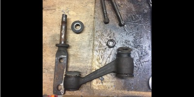

Hallo Leute,
es tun sich immer wieder Überraschungen auf und da brauche ich
wieder mal Hilfe...
Mustang Coupe von Anfang 1967 - manuelle Lenkung
Im Zuge diverser Arbeiten wollte ich die bushings (Gummis hart und spröde) am Idler Arm austauschen.
Ausgesucht - bestellt - ausgepackt - passen nicht.
Halter-Seite zu klein im Durchmesser.
Umlenkhebel-Seite zu groß im Durchmesser.
Dann mal die Nummer vom Idler-Arm gegoogelt - ich weiß, hätte man vielleicht vorher machen sollen, aber das Ding war noch eingebaut.
D5DW-3355-AA
Und was kam raus?
75-76-77-78-79-80 Maverick & Granda Steering Idler Arm w/bracket #D5DW-3355-AA
Super... :roll:
Jetzt meine Frage:
Damit weiter fahren? Hat ja funktioniert - Aber wo bekomm ich dann die richtigen bushings her?
Muss noch was anderes am Lenkgestänge getauscht werden, wenn ich entsprechend dem Baujahr einen neuen Idler Arm bestelle?
Vielen Dank schonmal für die Hilfe!!!
Grüße Marcus

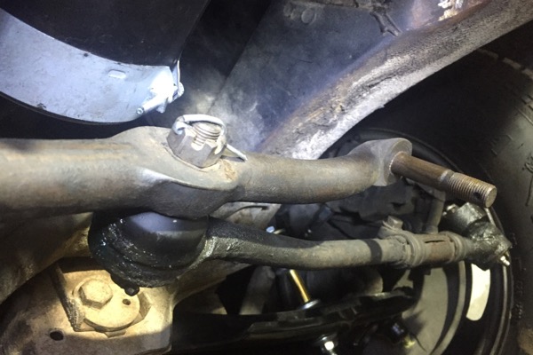

Hier habe ich noch eins gefunden.
Ich weiß nicht so toll aussagekräftig. Der Rest kommt dann.

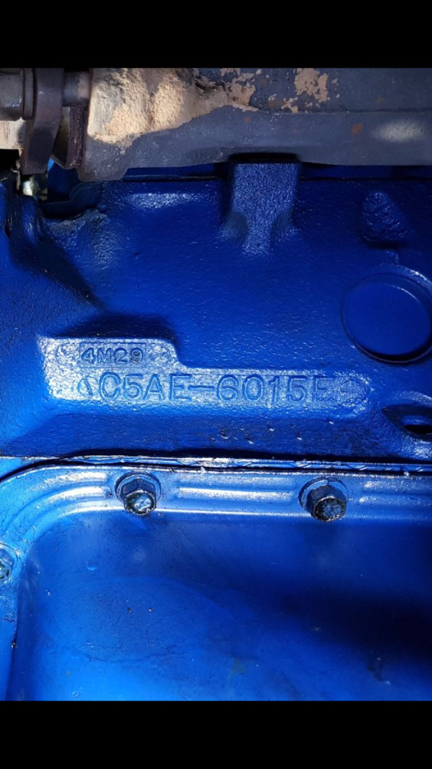

Vom Motorblock hab ich auch noch eins.
Danke
Und
Schöne Feiertage.
Marcus

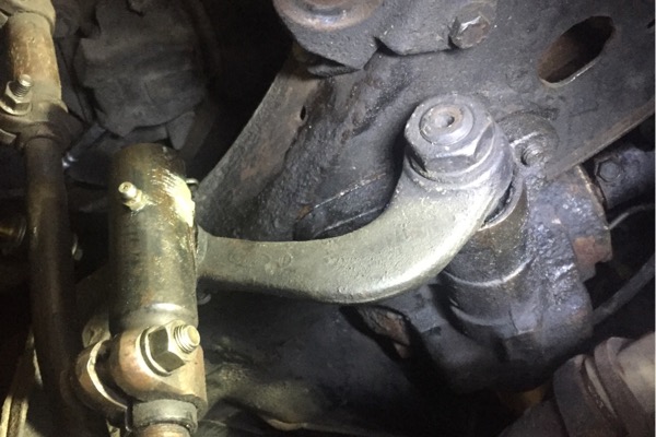

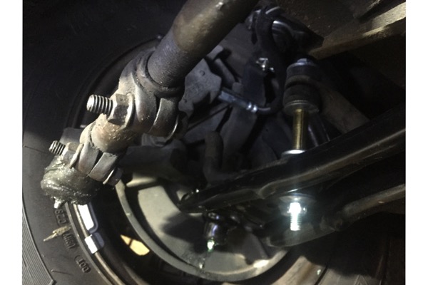

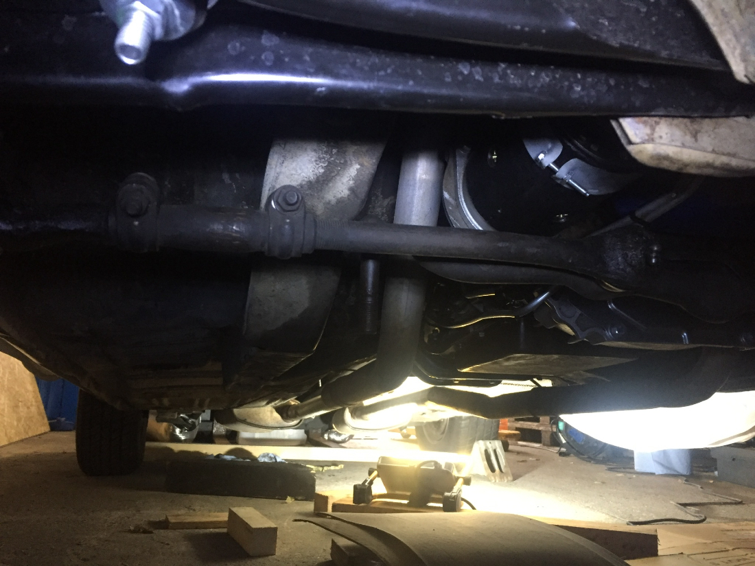

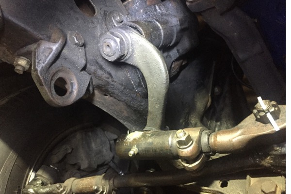

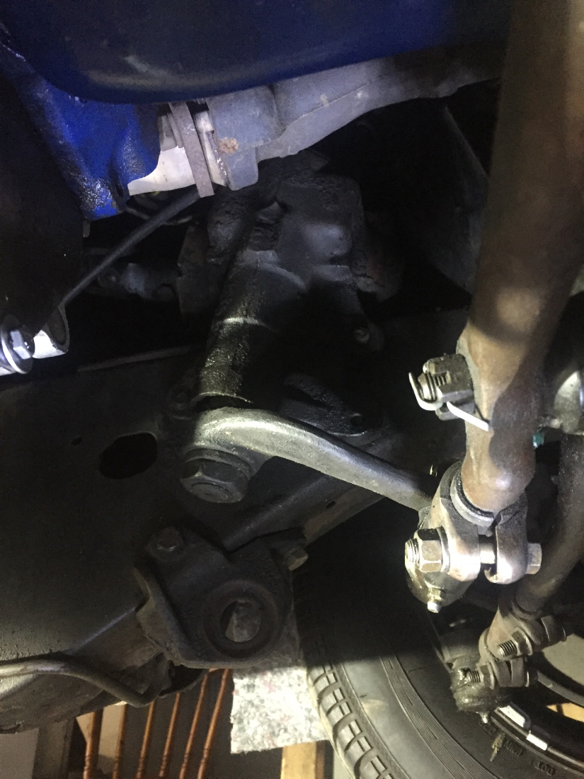

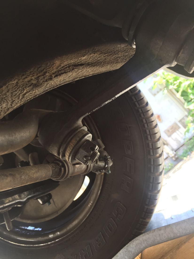

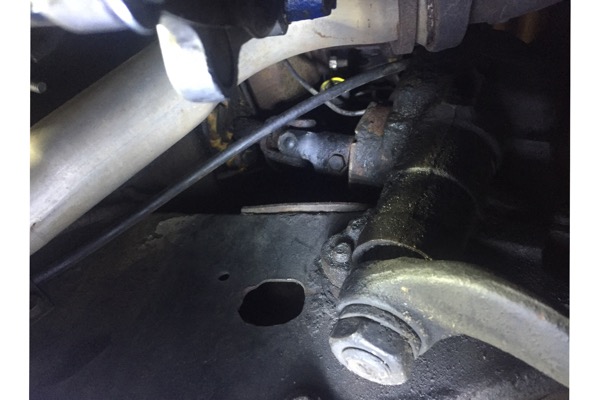

hier ein paar Bilder. Keine Ahnung, ob was damit anzufangen ist.
Danke!
